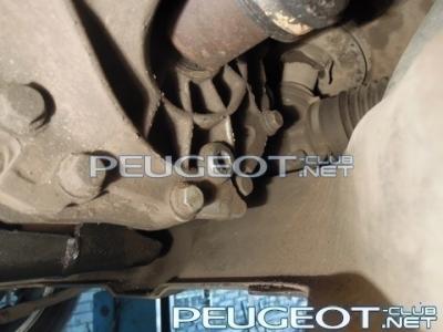

КЛОН Опубликовано 21 сентября, 2013 Опубликовано 21 сентября, 2013 РЕБЯТА СЕГОДНЯ МЕНЯЛ МАСЛО В КОРОБКЕ ПРОБКА ВСЕЖЕ ЕСТЬ ОНА НАХОДИТСЯ ВЫШЕ ПРАВОГО ПРИВОДА ОНА ПЛАССМАС ДЕРЖИТ ЕЕ БОЛТИК ПОД ШЕСТИГРАННИК ОТКРУЧИВАЕШ СЛИВАЕШ МАСЛО И НУЖЕН ШПРИЦ С ТОНКИМ ШЛАНГОМ ИЛИ НАГНЕТАТЕЛЬ УРОВЕНЬ СМОТРИМ ПАЛЬЦЕМ ЧТОБ БЫЛ ЧУТЬ ПОНИЖЕ РИСКИ ПАЛЬЦЕМ НАЩУПАЕТЕ. НУ Я ВАМ СКАЖУ МЫ ЭТУ ПРОБКУ 2 ЧАСА ИСКАЛИ МАСЛО СЛИЛИ А ЕХАТЬ НАДО ВОТ И НАШЛИ КТО ИЩЕТ ТОТ ВСЕГДА НАЙДЕТ.А ПО КНИЖКАМ НАРИСОВАНО СОВСЕМ В ДРУГОМ МЕСТЕ.
dimon405 Опубликовано 21 сентября, 2013 Опубликовано 21 сентября, 2013 Только что из Панина приехал,менял масло в коробочке. Сливная пробка металлическая,под квадрат. Расположена на торце кпп на полсантиметра выше болта крышки кпп. Открутили ее с огромным трудом. Слили очень чистое масло,много. Залили ровно два литра,не проверя уровень. Заливали через сапун. Действительно,некоторые шумы пропали.
Sasha Опубликовано 5 ноября, 2013 Опубликовано 5 ноября, 2013 Только что из Панина приехал,менял масло в коробочке. Сливная пробка металлическая,под квадрат. Расположена на торце кпп на полсантиметра выше болта крышки кпп. Открутили ее с огромным трудом. Слили очень чистое масло,много. Залили ровно два литра,не проверя уровень. Заливали через сапун. Действительно,некоторые шумы пропали.вот какой размер квадрата? когда сделаю то выложу фотку. Не забывайте, что у всех разные коробки. вот на наших 1,6 пробка железная под квадрат и находится как описано выше.
Sasha Опубликовано 5 ноября, 2013 Опубликовано 5 ноября, 2013 вот какой размер квадрата? когда сделаю то выложу фотку. Не забывайте, что у всех разные коробки. вот на наших 1,6 пробка железная под квадрат и находится как описано выше.нашел такой отзыв Сливная горловина под квадрат, кстати идеально подходит любой квадрат с замков входных дверей)))
