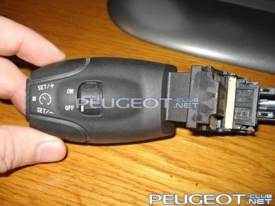

kain639 Опубликовано 20 марта, 2013 Опубликовано 20 марта, 2013 В связи с глючностью родной стрекозы круиз-контроля на 607й дорестайл, возможно ли установить рычаг круиза от рестайлиноговой модели? Видимо разработчики поняли ошибку, раз заменили на другой вариант. Может известна распиновка и назначение контактов, чтобы переставить?

kain639 Опубликовано 20 марта, 2013 Опубликовано 20 марта, 2013 (изменено) Сергей_607 сказал: Добрый день . Круиз контроль на 607 начинает работать со скорости 30 кмПриветствую. Как работает круиз и все прелести на 607 в курсе. Просто у него есть врожденные болячки: начинает заниматься on/off -ами в то время когда он необходим, сбрасывает параметры. А на рестайлинговых моделях он другой. Рычаг разбирал, чистил подгибал контакты, даже в педальном узле контакторы смотрел. Все равно глючит, в дальних поездках просто бесить начинает, не возможно пользоваться (а очень хочется).вот такой на рестайле (это фотка от 406) Изменено 20 марта, 2013 пользователем kain639
Сергей_607 Опубликовано 20 марта, 2013 Опубликовано 20 марта, 2013 Ну да , по поводу дальних поездок согласен ! У меня максимум км 50проезжаешь и он сбрасывает , но знающие люди говорят что это не в джостике дело , круиз может отключаться от резкого поворота руля и.т.д ( в целях безопасности ) на не определенный срок причем!!! именно на 607 -ом .Конечно не удобно но факт (.
