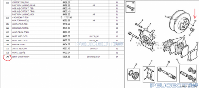

YuraSmol Опубликовано 16 октября, 2012 Опубликовано 16 октября, 2012 Да. Это ж рестайлинг, а там маленькие барабаны для стояночного тормоза. Диск крепится потаями к ступице через барабаны. В каталоге exist ничего полезного не смог найти. Интересует размер, диаметр. Вот эти винты? - DIAM 6X100-14 артикул 6905.36попытаюсь сейчас картинку вставить Вот эти. 1

YuraSmol Опубликовано 17 октября, 2012 Опубликовано 17 октября, 2012 Спасибо огромное. Если правильно понял винт 6х100 ?Если по верхнему чертежу, то там получается диаметр 6, длина 14, 100 - не знаю что за размер (предполагаю что это связано с шагом резьбы но не уверен). Только это винтики как я понял крепления самого диска тормозного. Не уверен что тебе именно они нужны, потому и выложил второй чертеж.
