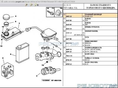

kav-psk Опубликовано 19 октября, 2012 Опубликовано 19 октября, 2012 Ну вот опять... Подскажете номер цилиндра? Спасибо.с прошлого раза у меня твой vin остался поэтому в servicebox.peugeot. по твоему авто вот номера еще... а вакумника у них там нет??? как на 406?? может с ним что... (ну это размышления с утра))))вакумник тоже есть, только вот что сним может быть не могу сказать, т.е понятно что может быть чтото с мембраной тока вот взаимосвязь их с ГТЦ 1
icechieff Опубликовано 19 октября, 2012 Опубликовано 19 октября, 2012 Главный томозной цилиндр сразу менять? Или как-то отремонтировать можно?Чаще всего помирают резинки, и нет никаких проблем подобрать ремкомплект... На картинке чуть выше под №8 - ремкоплект ГТЦ... 1

vodoleichick Опубликовано 20 октября, 2012 Автор Опубликовано 20 октября, 2012 Чаще всего помирают резинки, и нет никаких проблем подобрать ремкомплект... На картинке чуть выше под №8 - ремкоплект ГТЦ...То есть установить ремкомплект смысл всё-таки есть? Сразу сам цилиндр не менять? А, откуда, это ВЫ, все..... такие картинки красивые берёте? А?Это они их из сервисбокса берут
icechieff Опубликовано 20 октября, 2012 Опубликовано 20 октября, 2012 То есть установить ремкомплект смысл всё-таки есть? Сразу сам цилиндр не менять?Я б не стал целиком менять, там 95% просто резинка лопнула... 1
