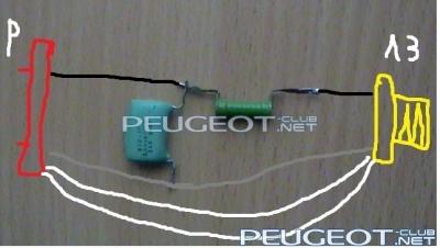

Диман77 Опубликовано 31 августа, 2013 Опубликовано 31 августа, 2013 Добрый день у меня такая же проблема выскакивает чек при быстром старте -пишет ошибка катализатора. не знаю что делать. кто говорит поменять катализатор потом прошить мозги на евро 2. и того 15 руб. ПОДСКАЖИТЕ ЧТО ДЕЛАТЬ Если руки могут держать ключи и паяльник то всё можа сделать и бесплатно ( снимаешь каталик ,выбиваешь, потом на 2й лямда зонд впаиваешь резистор и кондюк) удаляешь ошибку и радуешься

Диман77 Опубликовано 31 августа, 2013 Опубликовано 31 августа, 2013 Художник из меня х))) но должно быть поняно, Кондюк не полярный 1мкф ,примерно 25вольт, у меня на 63вольт, взял то что попалось ,резистор 1мом тоже древний,но зато они надёжные (Р разъём, ЛЗ датчик, белые провода не трогать-это подогрев. 1

alapeugeotovod-vot Опубликовано 31 августа, 2013 Опубликовано 31 августа, 2013 Художник из меня х))) но должно быть поняно, Кондюк не полярный 1мкф ,примерно 25вольт, у меня на 63вольт, взял то что попалось ,резистор 1мом тоже древний,но зато они надёжные (Р разъём, ЛЗ датчик, белые провода не трогать-это подогрев.спасибо, сам конечно не шарю но буду просить знакомого электрика
