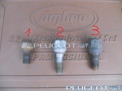

сибиряк Опубликовано 29 октября, 2012 Поделиться Опубликовано 29 октября, 2012 Вот болты,первые 2 вазовские на железки и летьё,а вот третий мой родной каторый на-то и-то подходит, по крайней мере у меня один комплект на зиму и на лето.Даже четыре лишних т.к по одной секретки на колёса поставил. 1 Ссылка на комментарий Поделиться на другие сайты Поделиться
Илья 1970 Опубликовано 29 октября, 2012 Поделиться Опубликовано 29 октября, 2012 (изменено) Не могу найти болты в гараже,засунул кудо то,у меня совсем другие,не такие.как на фото.Вот номер два на фото немного похож на болт для штамповки,но на моих болтах конусная втулка вращается,а здесь вроде как монолит? Изменено 29 октября, 2012 пользователем Илья 1970 Ссылка на комментарий Поделиться на другие сайты Поделиться

Илья 1970 Опубликовано 2 ноября, 2012 Поделиться Опубликовано 2 ноября, 2012 (изменено) Вот мои болты,достались вместе с машиной,не могу найти нужные мне на штамповку,так как болты,кроме номер два не комплект.Нужны болты ,на фото номер три.Они очень хорошо встают по конусу и тянуться.Думаю такие и должны стоять на штампованных дисках.На фото первый,плохо тянутся короткие,можно сорвать резьбу.Номер два стоят у меня на литье с летней резиной.В магазине менеджеры с пеной у рта доказывают,что на литьё и штаммповку идут болты номер два.Но каким образом,у них совсем другой конус?Если у вас стоят на штамповке болты номер три,просьба помочь,нужен артикул их в магазине.Переобувать пыжика пора! Изменено 2 ноября, 2012 пользователем Илья 1970 1 Ссылка на комментарий Поделиться на другие сайты Поделиться

Илья 1970 Опубликовано 2 ноября, 2012 Поделиться Опубликовано 2 ноября, 2012 Купить обычные конечно можно,но от чего болты, которые на фото номер три?Они с вращающимся конусом,встают на пять баллов,старый хозяин их где то же купил,но к сожалению их у меня в наличии пять штук всего? Ссылка на комментарий Поделиться на другие сайты Поделиться

icechieff Опубликовано 19 августа, 2013 Поделиться Опубликовано 19 августа, 2013 сегодня заезжал к официалам, брал болты для оригинального литья (те, что с шайбой, на фотке выше - средние). стоят около 70 р. Ссылка на комментарий Поделиться на другие сайты Поделиться

foto-dixi Опубликовано 26 ноября, 2013 Поделиться Опубликовано 26 ноября, 2013 Те болты что на фото по середине они идут и на литье оригиал и на штамп оригинал, на штамп они садятся до первого конуса который сразу после резьбы, а шайба не притягиваеться и свободно вращаеться, литье держут и конусом и шайбой. Это написано в мануале к машине. 1 Ссылка на комментарий Поделиться на другие сайты Поделиться
