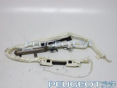

giy Опубликовано 31 октября, 2012 Опубликовано 31 октября, 2012 (изменено) Зачем вы их вскрывали нато просто посмотреть и потрясти для замены. сначала купите КАК НА фото Изменено 31 октября, 2012 пользователем giy

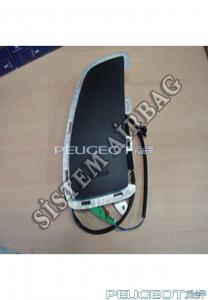

giy Опубликовано 31 октября, 2012 Опубликовано 31 октября, 2012 аирбак состоит из двух частеи сам аирбак и декоративная крышка вокруг она прищелкивается к ниму и зажимает обивку кресла вот без крышки
giy Опубликовано 31 октября, 2012 Опубликовано 31 октября, 2012 ВАША задаяча снять крышку но это врятли получится .По этому я вам и показал первое фото там продавец просто вырезал ткань .Так легче снять крышку по этому вам и нужно покупать такой ка на первом фото. Ваша задача сохранить обивку вашего кресла по этому лучше кусачками акуратно по кусочкам сломать эту крышку сохранив обивку. ДАЛИЕ на втором фото внизу аирбага видите отверстие .Через это отверстие аирбаг заклепан к сидению, кусачки или сверло решат эту проблему .ДАЛИЕ тянем снизу на себя потом аирбаг вниз и он у вас в руках отсоединяем провода. УСТАНОВКА противополажна снятию вместо заклепки ставим саморез .Декоративную крышку ставим на место предварительно статые дырки в ткане совместив с прорезями Вроде все.
