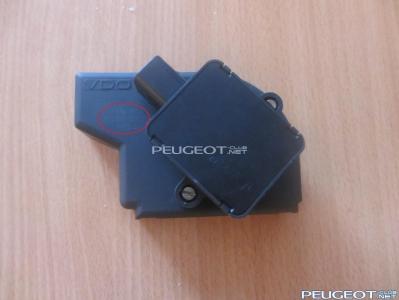

Тула607 Опубликовано 11 ноября, 2012 Автор Опубликовано 11 ноября, 2012 2.2 механика 2001 г/в. Номера в красном круге:0540196 433 656 80445 821 001 001 РРS-4Как правило проблема в верхней коробчонке.Там залитая плата.Разбирать- гиблое дело.

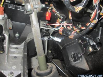

yurok 607 Опубликовано 12 ноября, 2012 Опубликовано 12 ноября, 2012 по поводу круиза смотри концевой выключатель под педалью ториоза там их два
Тула607 Опубликовано 12 ноября, 2012 Автор Опубликовано 12 ноября, 2012 по поводу круиза смотри концевой выключатель под педалью ториоза там их дваОни реставрируются или ьолько замена?

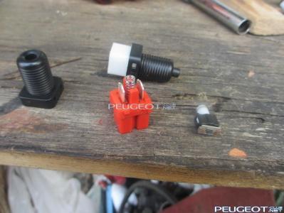

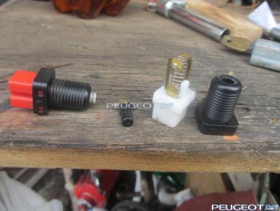

Тула607 Опубликовано 21 ноября, 2012 Автор Опубликовано 21 ноября, 2012 1. РР2000 показал неисправность одного датчика, достал его путем отгиба молдинга.Пришлось купить оригинальный у официалов (цена вопроса 120 америкосов за штуку. Облазил в Белорусии всю малиновку - на 607 ни одного не нашлось).Теперь всё работает исправно.2. По круизу- снял два датчика под педалью тормоза, разобрал-итог подгоревшие контакты.Напаял,собрал, установил.Хрен, не пашет.В нэте нарыл ещё один вариант- подгиб контактов в самом рычаге на стрикозе.Автор указал на снятие колпачка, со снятием коего проволындался 1.5 часа, а каким макаром он его снял, так и не указал.Так что завтра буду трепать этот рычаг как бог черепаху.
