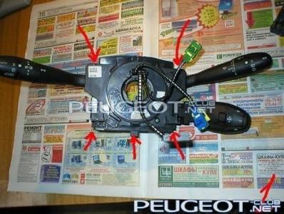

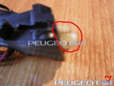

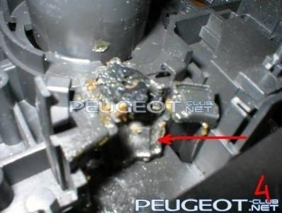

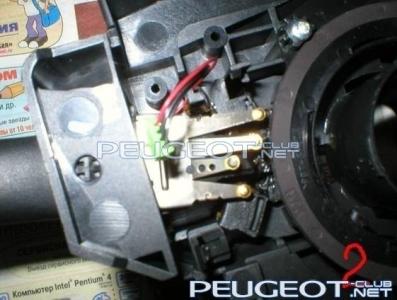

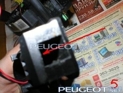

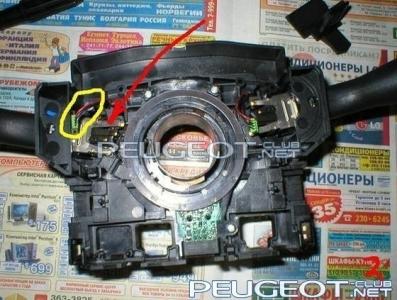

icechieff Опубликовано 12 ноября, 2010 Опубликовано 12 ноября, 2010 Что имеем? 1. Самопроизвольно включающийся левый указатель поворотов (особенно на кочках и при повороте руля влево). 2. С трудом и не всегда включающийся правый указатель поворотов. 3. При попытке включить дальний свет - включается левый поворотник. 4. Цена вопроса - около $350-400 (в зависимости от модификации). Можно поступить проще. 1. Отсоединяем клеммы от АКБ. 2. Отсоединяем разъём от мозга подушек безопасности (придётся демонтировать напольную консоль между сидениями) 3. Демонтируем подушку безопасности водителя. 4. Снимаем руль, разбираем кожух рулевой колонки. 5. Отсоединяем разъёмы от "подрулевика", ослабляем его хомут и снимаем эту дорогостоящую игрушку. Далее удобнее работать дома, в тепле и с чашечкой кофе. Начинаем разбирать. Тут надо быть аккуратнее - конструкция довольно нежная, масса мелких пружинок и хиленьких пластиковых фиксаторов. "Половиним" корпус (рис.1). Стрелками показаны защёлки. Не забудьте снять пластиковое кольцо с пружинкой. После вскрытия аккуратно отсоединяем два разъёма на плате, снимаем её с защёлок и убираем подальше - она нам не понадобится. Не забудьте при сборке поставить её обратноРезультат - на рисунках №№2 и 3. Жёлтым обведён один из тех самых разъёмов, которые надо было отсоединить от платы (поаккуратней с ним - читаем ниже). Теперь берёмся непосредственно за левый подрулевичок. Вставив две отвёртки так, чтобы освободить его фиксаторы ОЧЕНЬ аккуратно снимаем саму ручку. Если дёрнуть посильнее - велик шанс что этот самый проводочек с разъёмчиком либо оборвётся либо отсоединится от колодочки ВНУТРИ самой ручки подрулевичка, а это - геморрой тот ещё. Если так всё-таки произошло - СУПЕРАККУРАТНО раберём ручку и вставим всё на место (занятие не для слабонервных - тонюсенькие защёлочки внутри ручки так и просят "отломи меня") Надеюсь, всё прошло гладко. Теперь, когда ручка снята, видим картину, показанную на рисунке №4. Стрелочкой показано место, куда упирается подпружиненый язычок ручки. Износ небольшой, терпимо для четыёхлетней машины. А вот про износ подпружиненого язычка - этого не скажешь.. Дальше уже проще. Выдёргиваем из ручки этот язычок (он белого цвета на рисунке №6). На рисунке №5 показано расположение фиксатора язычка. Поскольку язычок изношен только с одной стороны - просто поворачиваем его на 90 или 180 градусов вокруг его продольной оси и вставляем на его законное место. На рисунке ниже (№7) видно что износ только с одной стороны. Сборку проводим в обратной последовательности. 1

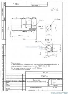

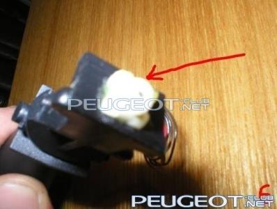

yurick Опубликовано 23 февраля, 2013 Опубликовано 23 февраля, 2013 на одном из форумов нашел вот такой чертёжик

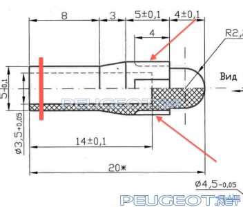

saulix Опубликовано 21 марта, 2013 Опубликовано 21 марта, 2013 на одном из форумов нашел вот такой чертёжик Ну да. Видел этот чертежик на форумах, но он не совсем правильный. Сам кончик детальки должен быть не круглый а конусный.Вот если бы достать вот такой 3Д чертеж (сам фаил получить), тогда можно было и попробовать наити кто может сделать эту детальку.
Duk Опубликовано 21 марта, 2013 Опубликовано 21 марта, 2013 тогда возникает вопрос... при замене блока нуно ли обучать датчики поворота руля??? что то где то подобное читал...но уже не помню
yurick Опубликовано 21 марта, 2013 Опубликовано 21 марта, 2013 тогда возникает вопрос... при замене блока нуно ли обучать датчики поворота руля??? что то где то подобное читал...но уже не помнюбуквально позавчера поменял фиксатор сделаный по этому чертежу что понравилось это тугой (умеренно) ход ручки ,правда я смазал кончик и все вокруг т.к. родная смазка давно исчезла Трудностей при замене не возникло почти ,а именно чуть сделал короче по длине вытащенного родного (на чертежике кстати этот размер есть и черт знает что там в ручке будет у вас) так что лутьше точить длинный обрезать не долго. И еще когда вставлял он входил с натягом ...я взял нулевку и обтачивал все 4 стороны буквально по 5-7 шорканий по шкурке .Затем собрал все в кучу .правда помучился со светом т.к. когда снимал ручку погнули контакты вот с ними и мудохался часа полтора если это не брать в расчет то примерное время разборка \ сборка заняла минут 40
sasha 307sw Опубликовано 21 марта, 2013 Опубликовано 21 марта, 2013 Ребята подскажите пожалуйста. на пежо 307 sw включаю поворотник. все работает. нажимаю на тормоз поворотник затихает и не работае. отпускаю тормож все равно не работает, пока не дерну переключатель. потом все работает. случается что с левым, что справым. но через раз.
saulix Опубликовано 21 марта, 2013 Опубликовано 21 марта, 2013 yurick а можно по подробнее: что вы там точили, какое место?Я так понял, что если сделать точно по этому чертежу, то непойдет он в ручку?
yurick Опубликовано 21 марта, 2013 Опубликовано 21 марта, 2013 yurick а можно по подробнее: что вы там точили, какое место?Я так понял, что если сделать точно по этому чертежу, то непойдет он в ручку?обтачивал вот эти кромки со всех 4х сторон (обозначил стрелочками )....для более нормального хода можно и эти грани смазать смазкой типа солидола или ему подобным. Вообщем то когда будешь пробывать вставить его на место сам поймешь где что не дает или мешает ну и обрезал по длине родного
saulix Опубликовано 21 марта, 2013 Опубликовано 21 марта, 2013 Yurick огромное спосибо, теперь все ясно Бум искать кто зделает такую штуковину...
yurick Опубликовано 21 марта, 2013 Опубликовано 21 марта, 2013 Yurick огромное спосибо, теперь все ясно Бум искать кто зделает такую штуковину...поступи проще , а именно если у вас есть завод или ему подобное заведение ))) в котором есть цех с токарными станками просто подойди к мужикам с чертежом и договорись . Мне повезло я делал через знакомого который это все организовал , токарь мне позвонил узнал для чего она эта штука нужна и какой материал использовать ...как оказалось у него в заначке был твердый полимер какой то вот из него и сделал ...потом сам и привез
