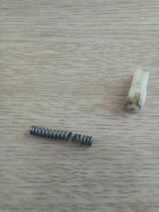

GriXXX77 Опубликовано 12 апреля, 2015 Опубликовано 12 апреля, 2015 А вопрос небольшой. Никто не рассматривал вариант по изготовлению этой пластиковой деталюшки которая изнашивается на 3D принтере ? Зашел на первый попавшийся сайт:Характеристики материала (пластик) Показатели - ABS пластик Плотность материала - 1,05 г/см³ Предел прочности на разрыв - 22 МПа Модуль упругости при растяжении - 1627 МПа Относительное удлинение - 6 % Прочность на изгиб - 41 МПа Модуль упругости при изгибе - 1834 МПа Стоимость всех услуг 3D печати1. Стоимость печати от 35 р/гр.2. Доработка и исправление модели перед печатью - от 500руб3. Создание модели по чертежам - от 1500руб4. Создание модели по эскизам или фотографиям - от 4000руб
Dimkin67 Опубликовано 12 апреля, 2015 Опубликовано 12 апреля, 2015 За 1500 можно и на али эти фиксаторы найти, а стоит оно того ? Да, и фиксатор сделан из полиэтилена или полипропилена, если изготовить из капролона ,то будет служить вечно.А вот ABS не пойдёт-сотрётся в два счёта.
yurick Опубликовано 15 апреля, 2015 Опубликовано 15 апреля, 2015 (изменено) я вот замастырил заклепку выбирал наиболее круглую шляпку - цена вроде рублей 20Сточил шкуркой лишнее по высоте изношенного фиксатора , высверлил отверстие для хвоста и разобрал заклепку . Длинный хвост отрезал ,вставил в остатки фиксатора . Собрал в кучу и заправил смазочкой место где ходит фиксатор . Всё . Ну и картинка кому не понятно какая часть заклепки используется Изменено 15 апреля, 2015 пользователем yurick

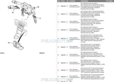

Dimkin67 Опубликовано 20 июля, 2015 Опубликовано 20 июля, 2015 (изменено) 6239.L5 Это номерок фиксатора( на рис.№20), по твоему ВИНу должны быть 6242.??, а на месте ?? смотреть что надо. Изменено 20 июля, 2015 пользователем Dimkin67
r2d2 Опубликовано 21 июля, 2015 Опубликовано 21 июля, 2015 неа нашел, что по моему вину должен стоять или 6242.73 или 6242.J6но вопрос открытый 6239.L5 подойдет на VIN VF33CNFUE83182666 или нет?
Мартын Опубликовано 21 июля, 2015 Опубликовано 21 июля, 2015 неа нашел, что по моему вину должен стоять или 6242.73 или 6242.J6но вопрос открытый Так и есть!Просто второй номер пошел на замену первого.

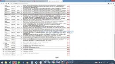

Sen555 Опубликовано 29 января, 2018 Опубликовано 29 января, 2018 (изменено) Доброго утра! Подскажите пожалуйста! По вину идет блок без датчика дождя 6242.73. Хочу поставить 6242.F9 так как он дешевле и с компом. Подойдет по разъемам? Изменено 29 января, 2018 пользователем Sen555
dimon405 Опубликовано 29 января, 2018 Опубликовано 29 января, 2018 Их там больше десяти видов, никто не скажет точно. Среди них есть даже неремонтопригодные конструкции.
Мартын Опубликовано 29 января, 2018 Опубликовано 29 января, 2018 Доброго утра! Подскажите пожалуйста! По вину идет блок без датчика дождя 6242.73. Хочу поставить 6242.F9 так как он дешевле и с компом. Подойдет по разъемам?VIN?

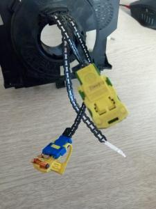

Sen555 Опубликовано 1 февраля, 2018 Опубликовано 1 февраля, 2018 Добрый День! Решил сегодня разобрать подрулевой, т.к. при включении поворотов начинал мигать дальний свет такт поворотникам.В процессе рзборки в связи с отсутствием опыта и спешки, возникла следующая проблема:Оборвало шлейфы когда пытался оторвать руль от спицы, от времени и сырости он к ней прикипел.Также обнаружил сдеды предыдущего колхоза.Прежний владелец пытался решить проблему растянув пружинку. Как видно на фото фиксатор стерт в хлам.Вопрос. Можно ли снять эту крышку со шлейфами с другого любого подобного переключателя и поставить на этот?Либо както их востановить..... в конце -концов просто ездить без подключенной подушки безопасностни?
Sen555 Опубликовано 4 февраля, 2018 Опубликовано 4 февраля, 2018 (изменено) Добрый День! Решил сегодня разобрать подрулевой, т.к. при включении поворотов начинал мигать дальний свет такт поворотникам.В процессе рзборки в связи с отсутствием опыта и спешки, возникла следующая проблема:P80201-1523471.jpgОборвало шлейфы когда пытался оторвать руль от спицы, от времени и сырости он к ней прикипел.Также обнаружил сдеды предыдущего колхоза.P80201-1525041.jpgПрежний владелец пытался решить проблему растянув пружинку. Как видно на фото фиксатор стерт в хлам.Вопрос. Можно ли снять эту крышку со шлейфами с другого любого подобного переключателя и поставить на этот?Либо както их востановить..... в конце -концов просто ездить без подключенной подушки безопасностни?Проблема с разбитыми шлейфами решена. Снял крышку с ними с другого аналогичного б/у переключателя. Все подошлоПроблема с включением дальнего света при включении поворотников решена, путем замены данной штуки https://ru.aliexpress.com/item/-/32832741624.html?src=criteo&albch=remarketing&acnt=russia&isdl=y&aff_short_key=UneMJZVf&albcp=lowerfunnel&device=pc&clickid=5a76dbbaa0746e3d6619bc3c32459ec3151773893732832741624Также воспользовался советом в этом видео про использовании обрезанной клипсы https://www.youtube.com/watch?v=p-_0jvG7_14&list=LL3vLqvxTebLh4rK_pSu3xww&t=205s&index=5Также заработал клаксон который уже как год не работал.НО поосле этих манипуляций появилась ОШИБКА ПОДУШКИ БЕЗОПАСНОСТИ((( Изменено 4 февраля, 2018 пользователем Sen555
