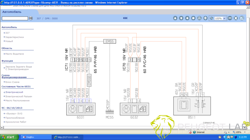

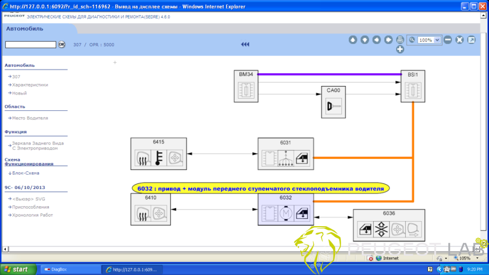

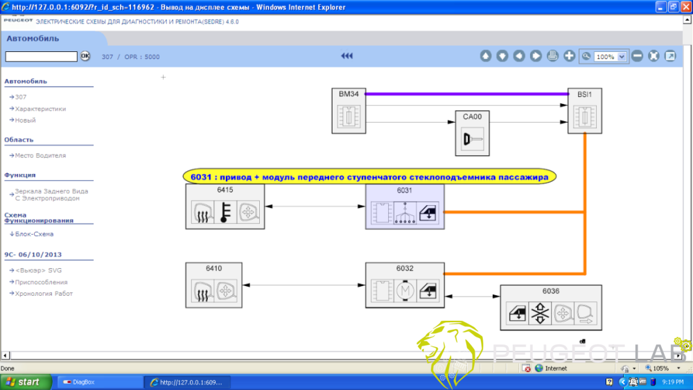

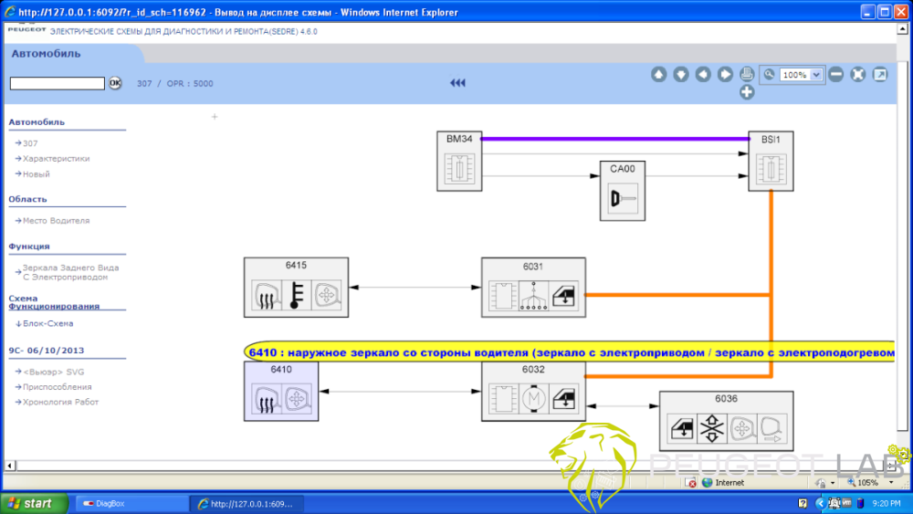

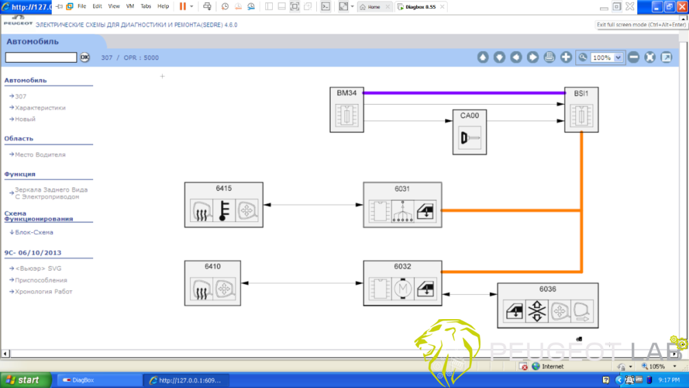

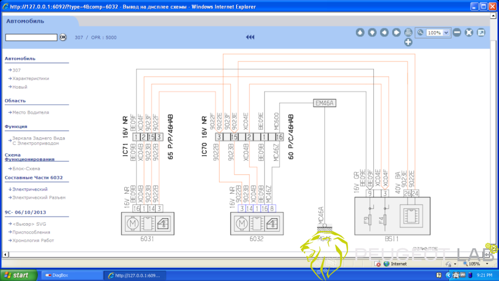

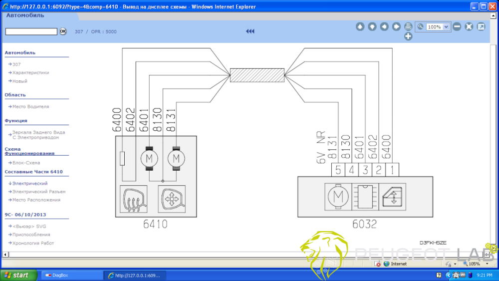

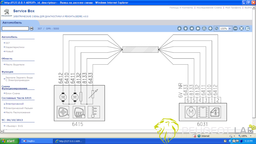

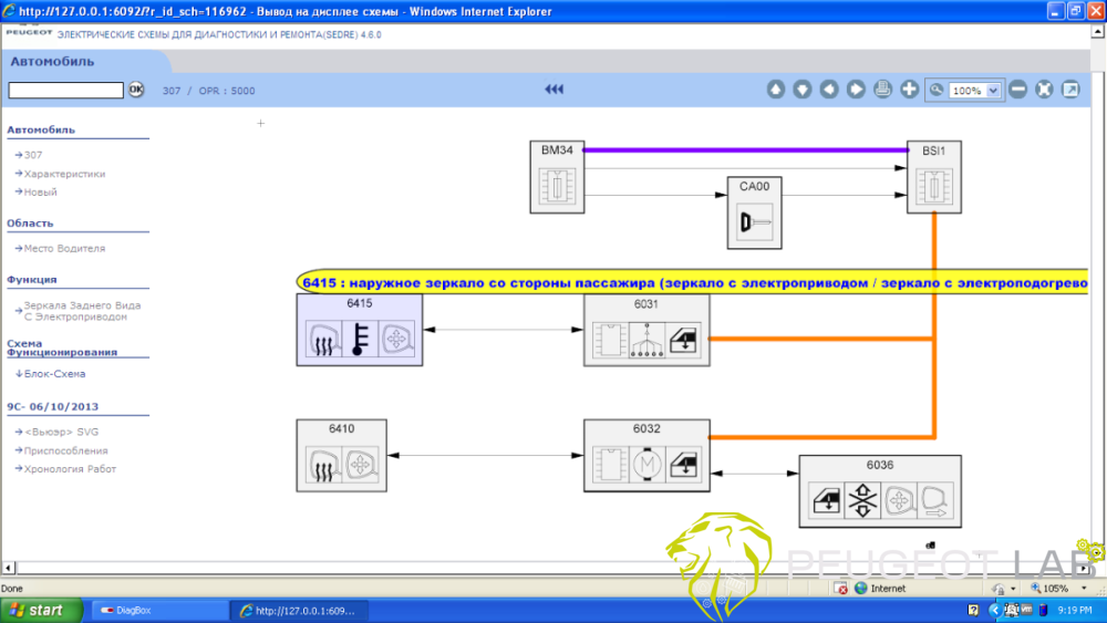

Добрый день. Подскажите, возможно ли подключить подогрев зеркал к подогреву заднего стекла. Пежо 307, 2001 г. (VIN: VF33ARHYB82129094). Если я правильно понимаю, то можно на блоке BSI подключить к 9 pin 16V NR.
У меня нет схем, а нет ли на блоке BSI отдельного pin для этого?
Всем спасибо!
В 07.05.2024 в 01:16, votl сказал:
Всем спасибо!
Рассматривайте) зеркала в блок двери, а дальше в bsi
Спасибо огромное. Всех благ!!!
