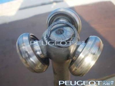

giy Опубликовано 30 октября, 2012 Опубликовано 30 октября, 2012 (изменено) если подумать логически,шрус может,но...он хрустит,а не вибрирует!!!!ХРУСТИТ шариковый а у вас стоят три ролика на игольчатых подшибниках когда иголки выпадают получаем вибрацию проверяешь руками вроде люфта нет а снимишь пыльник а с кордана иглы посыпались плюс внутри кардана есть пружыны бывает они лопаются я бы посоветовал вам снять пыльники с карданов и глянуть особенно с правой стороны тем болие что возможно когда ремонтировали генератор может снимали правую подушку и опускали мотор вниз результат он висел на правом кардане НО МОЖЕТ Я НЕ ПРАВ блин пока писал умные люди уже ответили Изменено 30 октября, 2012 пользователем giy
icechieff Опубликовано 30 октября, 2012 Опубликовано 30 октября, 2012 Трипоид смотри на правом приводе. ТРИПОИД! Это такая хрень в середине привода! Там три перегородки такие, и когда на них выработка - начинает колбасить...
lev5429 Опубликовано 30 октября, 2012 Опубликовано 30 октября, 2012 (изменено) Только не шрусы, а трипоид в правом приводе - на него очень похоже... +1, особенно учитывая что менялся подшипник и подушки Трипоид смотри на правом приводе. ТРИПОИД! Это такая хрень в середине привода! Там три перегородки такие, и когда на них выработка - начинает колбасить... Изменено 30 октября, 2012 пользователем lev5429 1

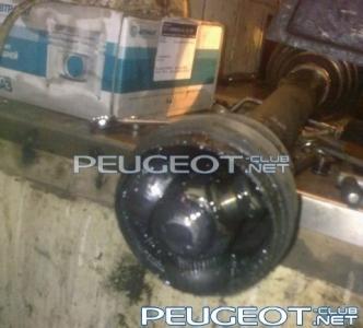

zu310 Опубликовано 30 октября, 2012 Опубликовано 30 октября, 2012 Один в один было у меня,как на втором фото.

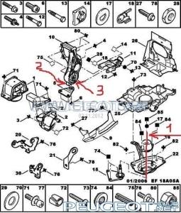

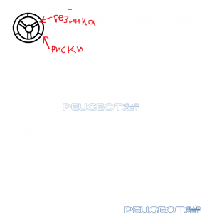

Erema Опубликовано 31 октября, 2012 Автор Опубликовано 31 октября, 2012 в общем ситуация такова)))))))))))))))))))на штыре,к которому крепится левая опора(верхняя) сорвало резьбу и двс соответственно упал!!далее...задняя опора(нижняя)....у нее не правильно был запрессован сайленблок,там есть метки,они оказались прое**ны!!на этой опоре снизу есть крюк,он выполняет функцию контролера,в случае обрыва подушки,он падает на балку и дает понять,что подушке пипец...в моем случае этот крюк чутка доставал до корпуса,и вот вам вибро!!!!!решено было:-нарезать новую резьбу и поменять гайку....помогло(частично)-не ждать новый сайленблок(т.к. ездить с такой проблемой уже реально было НЕ возможно для моего организма) и тупо отрезать болгаркой этот крюк)))) итог...вибры нет...пыж не едет,а летит))))) спасибо всем,кто пытался помочь,очень приятно!!!!!!

Илья 1970 Опубликовано 1 ноября, 2012 Опубликовано 1 ноября, 2012 Я вчера не внимательно прочитал ответ,в начале темы было написано,что подушки новые?И очень уверенно написанно было.А оказалось?Срезать кусок кронштейна со своей машины?Может я не понимаю чего?У меня бы рука не поднялась.Кронштейн можно пос тавить в двух положениях.И не знаю,какой там контроллер вы нашли и метки на салентблоке тоже,так вами называемый" крюк "должен смотреть вверх,а салент вертикально(по резинкам крепяшим середину)ставится,а про верхнюю опору я вообще молчу.На ней снизу есть подушечка,вот это сигнализатор,если подушечка сдулась,пришло время менять опору.У меня другой мотор,про какую сорванную резьбу вы писали,я не понял,у меня 7 болтов на опоре,как сорвать на них резбу,не знаю.Вы писали тему с оторванной подушкой,это как?Не догоняю?
Erema Опубликовано 2 ноября, 2012 Автор Опубликовано 2 ноября, 2012 Я вчера не внимательно прочитал ответ,в начале темы было написано,что подушки новые?И очень уверенно написанно было.А оказалось?Срезать кусок кронштейна со своей машины?Может я не понимаю чего?У меня бы рука не поднялась.Кронштейн можно пос тавить в двух положениях.И не знаю,какой там контроллер вы нашли и метки на салентблоке тоже,так вами называемый" крюк "должен смотреть вверх,а салент вертикально(по резинкам крепяшим середину)ставится,а про верхнюю опору я вообще молчу.На ней снизу есть подушечка,вот это сигнализатор,если подушечка сдулась,пришло время менять опору.У меня другой мотор,про какую сорванную резьбу вы писали,я не понял,у меня 7 болтов на опоре,как сорвать на них резбу,не знаю.Вы писали тему с оторванной подушкой,это как?Не догоняю? подушки новые!!!с ними все в порядке и было!!-позиция 1-это ось штыря,на котором затягивается опора!!!-конторолер я не нашел,я просто предположил,что выступ на опоре(поз.2) играет именно такую роль!!именно его и срезали,он там не особо нужен))-поз.3-сайленблок(ну или хрен знает как он там называется,я не секу в терминах,короче резинка по-простому) а в нем резинка установлена не по рискам,из-за этого опора никакой нагрузки не несет при вибрации двигателя!!
