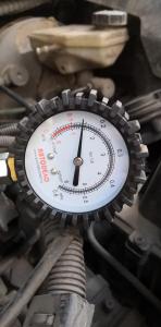

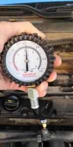

serzh1980 Опубликовано 3 сентября, 2019 Опубликовано 3 сентября, 2019 Вот и фото замеров. Только не сфотал как падает под газом. 2
Сергей_607 Опубликовано 4 сентября, 2019 Опубликовано 4 сентября, 2019 Сергег, даже 2,8 нормальное давление. Ну, а то, что просело чуток, ну износ.. Но он не повиляет так на работу двигателя при твоих симптомах.
Мартын Опубликовано 4 сентября, 2019 Опубликовано 4 сентября, 2019 Сергег, даже 2,8 нормальное давление. Ну, а то, что просело чуток, ну износ.. Но он не повиляет так на работу двигателя при твоих симптомах.только нормальным давлением является 3,5 бара
Сергей_607 Опубликовано 4 сентября, 2019 Опубликовано 4 сентября, 2019 только нормальным давлением является 3,5 бара Лёх, по книжкам да, но на практике давление в "3 бар" не будет является причиной плавания оборотов, если это конечно не V8.
serzh1980 Опубликовано 4 сентября, 2019 Опубликовано 4 сентября, 2019 Так мы ж не спорим. Просто так совпало, что ещё и датчик уровня топлива моросит уже год. То пустой бак покажет, то полтора бака после долива 20 литров. Ну думаю влезу да двух зайцев сразу и того.. Все есть в наличии. На выхах влезу.
