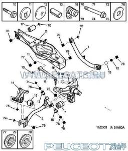

Артём Сидоров Опубликовано 31 октября, 2012 Опубликовано 31 октября, 2012 (изменено) Помогите пожалуйста найти сайлентблок заднего поперечного рычага Peugeot 406 на схеме обозначен цифрой 1. Почему то они отдельно от рычага не продаются на exist, может кто менял, подскажет. Размеры: D(наружн) 38x25 d(внутр) 14x40 Изменено 31 октября, 2012 пользователем Артём Сидоров
dimka.5196 Опубликовано 25 ноября, 2012 Опубликовано 25 ноября, 2012 Помогите пожалуйста найти сайлентблок заднего поперечного рычага Peugeot 406 на схеме обозначен цифрой 1. Почему то они отдельно от рычага не продаются на exist, может кто менял, подскажет. Размеры: D(наружн) 38x25 d(внутр) 14x40 можно поставить вот этот № VWAB-016 http://allpeugeotclub.ru/viewtopic.php?t=1642
lev5429 Опубликовано 25 ноября, 2012 Опубликовано 25 ноября, 2012 (изменено) вроде от вага подходят Изменено 25 ноября, 2012 пользователем lev5429
