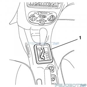

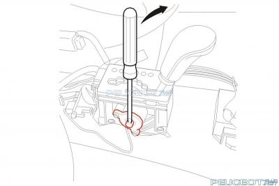

lev5429 Опубликовано 3 ноября, 2012 Опубликовано 3 ноября, 2012 (изменено) 1.акпп можно разблокировать с паркинга с помощью фонарика, для этого нужно снять пепельницу и отодвинуть пальцем белый пластиковый штифт 2.разблокирование рычага селектора переключения режимов акпп (аварийный режим работы): снять стопорное кольцо (1), разблокировать систему ''shift-lock" c помощью отвертки, переместить рычаг селектора чтобы убрать из положения Р Изменено 3 ноября, 2012 пользователем lev5429
