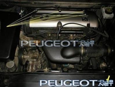

Снимаем декоративную крышку с двигателя.

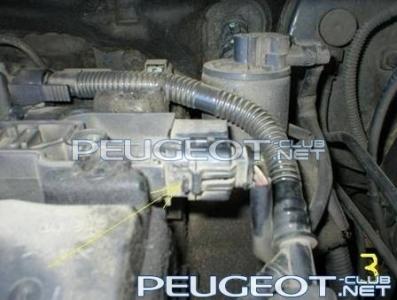

Снимаем разъём с катушек зажигания (разъём имеет две защёлки – аккуратнее!)

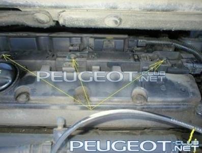

Ключом на 8 отворачиваем три болта крепления катушек зажигания.

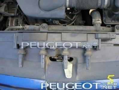

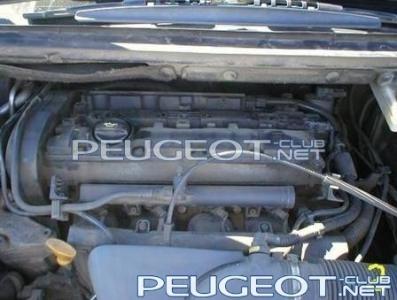

Аккуратно тянем их вверх.  Доступ к свечам открыт.

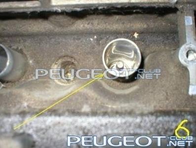

Свечным ключом (или головкой с удлинителем) выкручиваем свечи и устанавливаем новые. Свечи находятся в достаточно глубоких колодцах.
