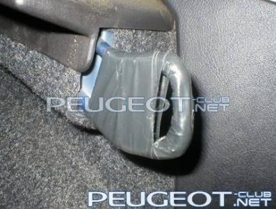

icechieff Опубликовано 15 ноября, 2010 Поделиться Опубликовано 15 ноября, 2010 Комментировать здесь нечего – просто обмотаем петли-ушки защелок спинки заднего сидения изолентой. Стуки исчезли. Ссылка на комментарий Поделиться на другие сайты Поделиться
Tramal Опубликовано 30 августа, 2011 Поделиться Опубликовано 30 августа, 2011 у меня так же, только чёрной Ссылка на комментарий Поделиться на другие сайты Поделиться
sasa307 Опубликовано 18 сентября, 2012 Поделиться Опубликовано 18 сентября, 2012 можно и акуратней с помощью п.э. шланги разрезоть вдоль и зафиксировать по периметру скотчем :-) Ссылка на комментарий Поделиться на другие сайты Поделиться

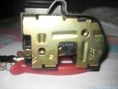

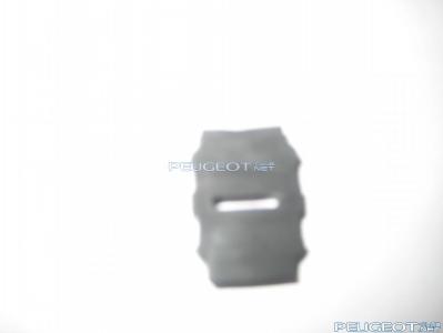

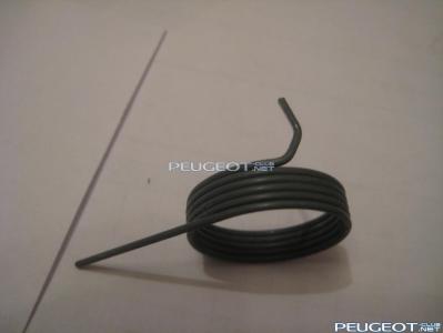

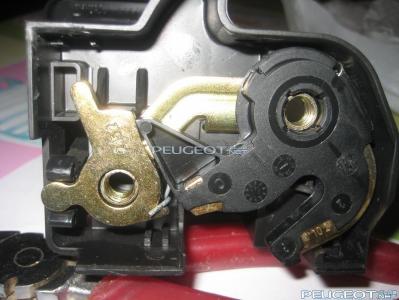

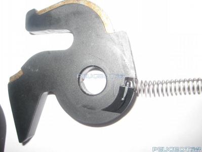

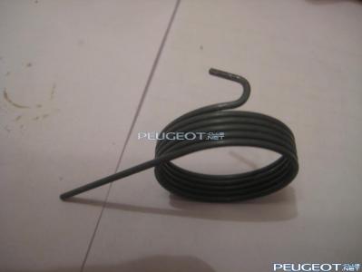

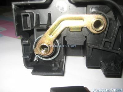

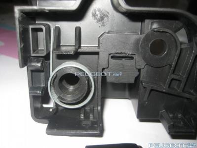

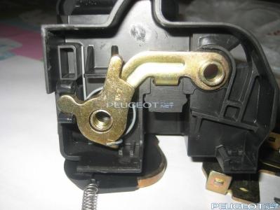

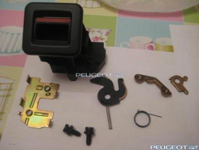

leukhin Опубликовано 26 декабря, 2012 Поделиться Опубликовано 26 декабря, 2012 (изменено) Есть там еще резинка ,в самом механизме замка.Она продавливается и спинка начинает болтаться.Если клавиша болтается в свободном полете,то пружины слетели и резинка провалилась.Ставим ее на место и стук пропадает.сама резинкаВот так ее нужно поставить и как поправить пружины что бы они не вылетали.замок разобрандля того чтобы не слетала пружина,накручиваем 1 виток в отверстие под штырьком упора.И слегка сгибаем ее,что бы она одевалась на него и не теряла направления.Правим возвратную пружину при помощи двух пассатижей,так чтобы зацеп не слетал (загибаем его,места там предостаточно и ни чего цеплять не будет).так должно получиться.Устанавливаем резиновый отбойник таким образом чтобы видно было прорезь в нем.Ставим пружину на свое место.Ставим планкуСтавим "собачку" на свое мести и натягиваем пружину.Заправляем пружину скобы в ее паз и устанавливаем на место.Защелкиваем крышку на место.Для того чтобы она не слетала ,можно засверлиться тонким сверлом и завернуть саморезы рядом с защелкой.Удачи всем. Изменено 26 декабря, 2012 пользователем leukhin 1 Ссылка на комментарий Поделиться на другие сайты Поделиться
sasa307 Опубликовано 11 февраля, 2013 Поделиться Опубликовано 11 февраля, 2013 Есть там еще резинка ,в самом механизме замка.Она продавливается и спинка начинает болтаться.Если клавиша болтается в свободном полете,то пружины слетели и резинка провалилась.Ставим ее на место и стук пропадает.сама резинкаВот так ее нужно поставить и как поправить пружины что бы они не вылетали.замок разобран вот это решение проблемы спасибо , ато изолента и скотч конечно гуд но всетаки должно быть как книга пишет для того чтобы не слетала пружина,накручиваем 1 виток в отверстие под штырьком упора.И слегка сгибаем ее,что бы она одевалась на него и не теряла направления.Правим возвратную пружину при помощи двух пассатижей,так чтобы зацеп не слетал (загибаем его,места там предостаточно и ни чего цеплять не будет).так должно получиться.Устанавливаем резиновый отбойник таким образом чтобы видно было прорезь в нем.Ставим пружину на свое место.Ставим планкуСтавим "собачку" на свое мести и натягиваем пружину.Заправляем пружину скобы в ее паз и устанавливаем на место.Защелкиваем крышку на место.Для того чтобы она не слетала ,можно засверлиться тонким сверлом и завернуть саморезы рядом с защелкой.Удачи всем. Ссылка на комментарий Поделиться на другие сайты Поделиться
sasa307 Опубликовано 1 марта, 2013 Поделиться Опубликовано 1 марта, 2013 как снять клавишу фиксации на заднем сидении? нужно ли снимать заднюю обшивку сидения? или она вынимается просто вверх тогда где винты находяться которые на фото Ссылка на комментарий Поделиться на другие сайты Поделиться
leukhin Опубликовано 1 марта, 2013 Поделиться Опубликовано 1 марта, 2013 болты крепят механизм к спинке.Есть еще два штырька направляющих выше.Обшивку снимать однозначно,замок обшивки как на всех пежо ситроен. Т.е. замок в замок. Ссылка на комментарий Поделиться на другие сайты Поделиться
