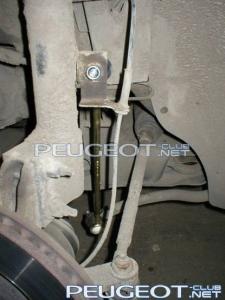

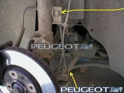

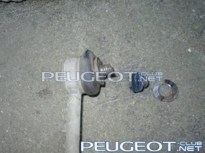

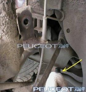

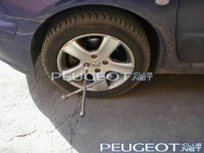

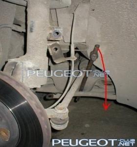

icechieff Опубликовано 15 ноября, 2010 Опубликовано 15 ноября, 2010 Для начала поддомкратим машину и снимем колесо. Тяга стабилизатора - доступна. Верхняя гайка - открутилась без проблем (после отмачивания WD-40). Обратите внимание - потребуется "головка на 16" и ключ "торкс" 30. С нижней сложнее - свернув два «Торкса» - 30, пришлось прибегнуть к крайней мере. Срезал "болгаркой", предварительно чуть опустив вниз стабилизатор. Вставляем между стабилизатором и защитой картера монтировку (или ломик ) и тянем вниз. Режем - снимаем. Вот что осталось от гайки. Ну а поставить новую тягу стабилизатора - проще простого. Разница между оригинальными и неоригинальными (MAPCO) - только в способе фиксации пальца (оригинал - "торкс-30", неоригинал - ключ на 17). 3
