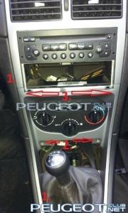

Помогите советом. Доставляет много неудобств при езде в темное время отсутствие подсвета панели управления А/С, обогревателем. Дергаешь все на ощупь. Может кто знает как добраться до ламп подсветки и поменять их?

а) - нужно сдёрнуть чехол кпп и снять полку (1) и достать пепельницу, после открутить два самореза (2), потянуть панель на себя чтобы высвободить два фиксатора (3)

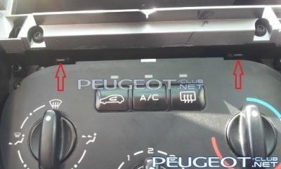

б) - открутить четыре самореза (на фотке их не видно) которые держат панель кондишки и отшёлкнуть 2 фиксатора.

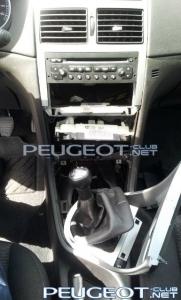

в) - панель утопить в консоли и повернуть что бы можно было добраться к лампочкам [Peugeot-Club.net] - 4c68ad556f8f.jpg

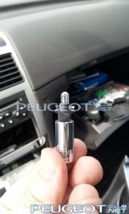

г) - далее поворачиваем патрон лампы на 90 градусов (может больше) и достаём лампу. [Peugeot-Club.net] - 88a7fc554d1e.jpg
д) - Меняем лампочки, собираем всё в обратной последовательности. взято отсюда http://forum.club307...ll=1#post228011
