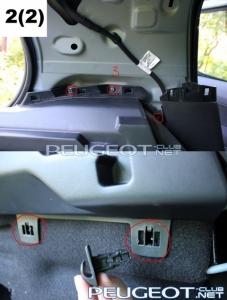

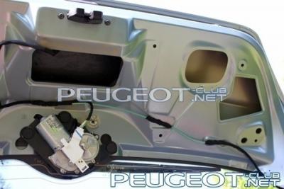

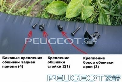

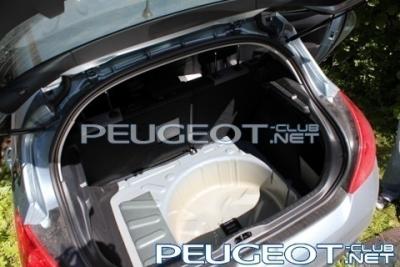

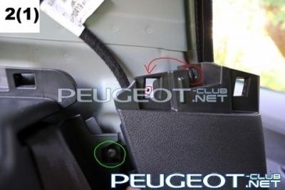

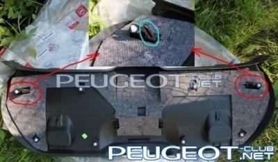

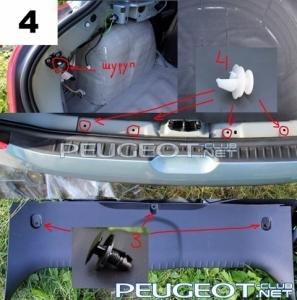

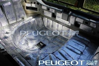

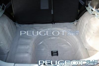

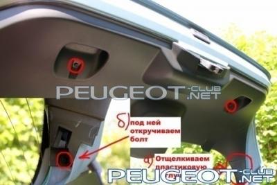

Skizzik Опубликовано 9 ноября, 2012 Опубликовано 9 ноября, 2012 Приветствую Пыжеводов! Теперь хочу рассказать Вам как своими руками и с минимальными затратами сделать вибро-шумоизоляцию багажника, крышки багажника и задних арок. Мне потребовалось: - Вибропласт Сильвер (STP) - 6 листов;- Акцент 8 мм - 3 листа;- Сплэн 4 мм - 1/2 листа;- ножницы;- прикаточный валик;- отвёртка с насадками под звездочку. Потрачено времени: около 6-7 часов. Стоимость материалов: 2800 р. Начинаем с того, что вынимаем всё из багажника. Как видно, штатной изоляции почти нет. Далее нам необходимо снять всю обшивку. На рисунке я отметил что необходимо снять и в какой последовательности. Теперь по порядку.. Белая обшивка задней стойки (1) держится снизу на пластиковых защёлках, сверху на 2-х металических. Тянем её на себя. Затем смотрим на металлические крепления. Если они остались в стойке, вам необходимо их оттуда вытащить и вдеть обратно в обшивку. Чтобы снять крепление полки багажника (2) нужно сначала открутить шуруп в обшивке стойки и отогнуть её (2.1) За ней будет скрыт шуруп крепления полки. Снимаем крепление полки багажника (2.2): откручиваем 3 шурупа сверху и аккуратно поддеваем крючки для пакетов, вынимаем их. Вытаскиваем плафон подсветки багажника и отсоединяем разъем. Чтобы вытащить чёрную обшивку арки (3) нам необходимо сначала снять обшивку задней панели(4). Для этого откручиваем по шурупу с каждой стороны. С внутренней части вынимаем три чёрных пистона "грибка" и тянем обшивку ВВЕРХ. Она крепится на 4 белых пистонах. Как видно на рисунке, один я уже сломал ;-) После этого вытаскиваем обшивку арки (3) и приступаем непосредственно к шумоизоляции. Первым слоем идёт виброизоляция. Я положил её прямо поверх штатной. Используем валик для прикатывания. Я делал при температуре +20, легла отлично. Если холодно- надо греть промышленным феном. На рисунке не финальный вариант. Все пустые промежутки я позже заклеил, площадь покрытия близка к 100%. Вторым слоем положил шумоизоляцию. Липкая зараза Ну и в заключении небольшая памятка для тех кто всё открутил, но забыл что чем крепилось)) Переходим к шумоизоляции крышки багажника. Откручиваем 2 болта обшивки багажника (под звёздочку Т15). Затем поддеваем и отщелкиваем обшивку, как показано на рисунке. Под ней откручиваем ещё по одному с каждой стороны. Снимаем обшивку потянув её строго вниз, чтобы не сломать чёрные пластиковые штыри (рис.2) Из штатной изоляции присутствует только небольшой кусок виброизоляции по центру и войлок на обшивке крышки. Первым слоем кладём вибропласт. Прикатываем валиком. Внутри я положил его немного, чтобы сильно не утяжелять крышку.Далее вторым слоем кладём шумоизоляцию. Внутри я постарался покрыть площадь как можно больше, вышло около 90%. Обратите внимание на последнюю фотографию. На ней видны куски виброизоляции хаотично приклеенные на внешней части крышки. Так вот, не делайте так ) Клейте только внутри!!! Дело в том, что крышка с ними становится очень тяжелой и начинает плохо открываться. Я эти куски позже отклеил и оставил только то что внутри! Спасибо за внимание! Вопросы в студию 10
