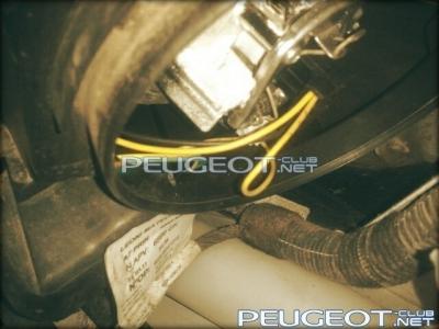

-COSWORTH- Опубликовано 11 ноября, 2012 Опубликовано 11 ноября, 2012 Перегорела лампочка в ближнем свете. Фара с линзой и доп. освещением при повороте руля. Делал все по инструкции. Снял защитный кожух, далее нужно снять разъем с лампочки, далее снять зажим и дело почти сделано. ВОПРОС вот в чем) Как снять этот разъем? Тянул от лампы не снимается тынется вместе с лампой. Тянул с силой так что теперь зажим чуть изогнул. Подскажите пожалуйста можт там какое приспособление хитрое или защелка?
g39 Опубликовано 12 ноября, 2012 Опубликовано 12 ноября, 2012 (изменено) Там защелка пружинная, ее отщелкнуть и лампа вынимается...посмотри на примере жигулей, принцип везде одинаков. Изменено 12 ноября, 2012 пользователем g39
kav-psk Опубликовано 12 ноября, 2012 Опубликовано 12 ноября, 2012 Перегорела лампочка в ближнем свете. Фара с линзой и доп. освещением при повороте руля. Делал все по инструкции. Снял защитный кожух, далее нужно снять разъем с лампочки, далее снять зажим и дело почти сделано. ВОПРОС вот в чем) Как снять этот разъем? Тянул от лампы не снимается тынется вместе с лампой. Тянул с силой так что теперь зажим чуть изогнул. Подскажите пожалуйста можт там какое приспособление хитрое или защелка?попробуй другим путем, сними зажим лампы (который удерживает ее в фаре) и потом как вынешь ее проще будет - держи за цоколь железный и стягивай контактную фишку...раз так крепко сидит на месте (если не вынимать лампу) можно вырвать все нафик

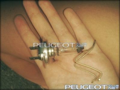

icechieff Опубликовано 3 сентября, 2013 Опубликовано 3 сентября, 2013 Нашел тут пару фоток креплений - может поможет кому...
rtype Опубликовано 3 сентября, 2013 Опубликовано 3 сентября, 2013 на днях так же вытаскивал ближнего, кончилось тем, что оторвал цоколь от лампы

platon2 Опубликовано 18 января, 2014 Опубликовано 18 января, 2014 Перегорела лампочка в ближнем свете. Фара с линзой и доп. освещением при повороте руля. Делал все по инструкции. Снял защитный кожух, далее нужно снять разъем с лампочки, далее снять зажим и дело почти сделано. ВОПРОС вот в чем) Как снять этот разъем? Тянул от лампы не снимается тынется вместе с лампой. Тянул с силой так что теперь зажим чуть изогнул. Подскажите пожалуйста можт там какое приспособление хитрое или защелка?снимаем кожух, затем отщелкиваем скобку, вытаскиваем лампу, а затем разъем. Сама замена ставим лампу без разъема одеваем защелку -две внизу проушины, затем разъем и защелкиваем.
