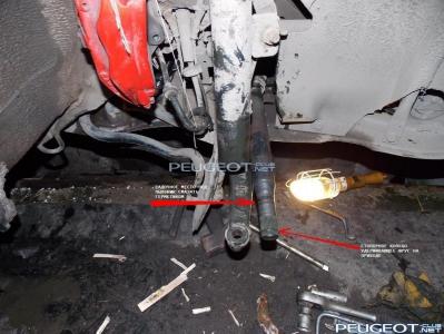

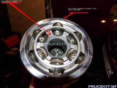

maz 543 Опубликовано 12 ноября, 2012 Опубликовано 12 ноября, 2012 После поездки на юг залез под машину и обнаружил смазку перемешанную с пылью накиданную на поворотный кулак и стойку.Сомнений небыло откуда она взялась,хотя на первый взгляд видимых повреждений небыло.Предстояла работа по замене рулевых тяг и шаровой опоры,что в совокупности облегчило работу по замене пыльника привода,все что мешало ,было снято,а именно:суппорт снимаем и подвешиваем за пружину,тормозной диск ликвидируем чтоб не мешался.Снимаем все провода и кожуха.Датчик АВС так достать и не смог с кулака,пришлось отцепить разъем. Немного в общих чертах,о последовательности работ необходимых для замены пыльника.В первую очередь для удобства работы отцепляем рулевую тягу,теперь не надо постоянно браться грязными руками за боранку всякий раз как необходимо повернуть стойку.Для того чтобы в дальнейшем вывести нижнюю шаровую из рычага отцеляем стойку стабилизатора.Теперь силовые упражнение,берем головку 35-36,рычаг метра полтора и 95 кг собственного веса.В верхнюю часть супорта вставляем отвертку помощнее(при затяжке в нижний),чтобы ее конец попал в отверстия охлаждения на диске,это предотвратит проварачивание ступицы,и отворачиваем гайку привода.Далее выбиваем шаровую с рычага,в нашем случае с помощью небольшой кувалдочки и рычага 1.5м.Для того чтобы отвести стойку в сторону,максимально ослабляем три гайки крепления поворотной опоры к кузову.Снимаем хомуты и можно срезать пыльник с привода чтобы не мешался.Теперь берем выколотку 30-40 см и наставив на внутреннюю обойму шруса метким ударом сбиваем шрус с ривода.Для этои операции желательно привлечь помошника,который будет держать привод толкая его от себя ,а сам шрус тянуть на себя.В моем случае хватило одного меткого удара.Промываем шрус,закладываем свежую смазку,надеваем пыльник (заказывал на екзисте,300 рублей)на привод и навернув гайку на шрус забиваем его обратно.Надевая пыльник ,посадочные места смазываем герметиком(судя по корозии на посадочном месте ,вода в небольшом количестве проникала внутрь).Хомуты покупал металлические с переднеприводных вазов,чтоб их натянуть намаялся,вполне подошли бы одноразовые пластиковые подходящей длинны.Для того кто не боится заморать руки,вполне по силам выполнить эту работу и не только эту... 2

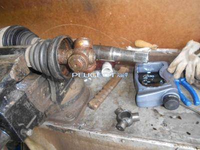

Тула607 Опубликовано 7 марта, 2015 Опубликовано 7 марта, 2015 Добрый вечер. Умирает внутренний левый пыльник привода. С незапамятных времен остались старые привода с убитыми внутренними гранатами, но с хорошими пыльниками. Попытался сбить трипод (на старом приводе не жалко) х*рачил от души - сбил, пыльник снял. Но ведь с рабочего привода таким способом стягивать его не годится. Попробовал снять наружний шрус..... и все слезло без проблем. Может кто подскажет еще какой нибудь способ, уж больно не хочется стягивать наружний, чтобы поменять этот несчастный андон на внутреннем Ваши соображения в студию, господа, ВЭЛКОМ!!!)))) 1

aktimel Опубликовано 10 марта, 2015 Опубликовано 10 марта, 2015 трипойд изолентой замотай чтоб не разволился...и выкладкой сбей его...все легко и просто
Тула607 Опубликовано 11 марта, 2015 Опубликовано 11 марта, 2015 трипойд изолентой замотай чтоб не разволился...и выкладкой сбей его...все легко и простоэто если пойдет))))))))))))) а если забастует, то придется по 2 варианту 1

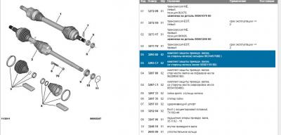

Max35 Опубликовано 5 апреля, 2017 Опубликовано 5 апреля, 2017 всем доброго подскажите плиз номер пыльника наружнего для правого привода -peugeot 607 . 3.0 . 2002г акпп
Dimkin67 Опубликовано 6 апреля, 2017 Опубликовано 6 апреля, 2017 всем доброго подскажите плиз номер пыльника наружнего для правого привода -peugeot 607 . 3.0 . 2002г акпп И незачем так кричать...Выбирай нужное, а то ауууу..... 1
