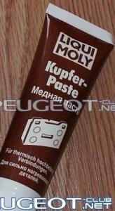

ChopSkates Опубликовано 13 ноября, 2012 Поделиться Опубликовано 13 ноября, 2012 толку то от нее, самая бесполезная жидкость, зато хорошо разрекламированная, а по теме, либо специальной (лучше синтетической смазкой) либо на крайняк, как было сказано выше графиткойНу почему же WD самая бесполезная жидкость? Это проникающая смазка, но ей точно не суппорта мазать, ей замки открывать, болты чтоб открутить, много раз меня спасала она. Самое нормальное для направляющих - это медная высокотемпературная паста, продается либо маленькими упаковками по 7 гр. либо большими баллонами, цена конечна не дешевая, но эффект есть от нее.Вот вам пример нескольких видов. Ссылка на комментарий Поделиться на другие сайты Поделиться

Илья 1970 Опубликовано 13 ноября, 2012 Поделиться Опубликовано 13 ноября, 2012 Ну вот,белая появилась..Но на фото спрей,а у меня была очень густая .. Ссылка на комментарий Поделиться на другие сайты Поделиться
ChopSkates Опубликовано 13 ноября, 2012 Поделиться Опубликовано 13 ноября, 2012 (изменено) для откручивания закисших болтов есть на порядок более эффективные проникающие смазки, попробуйте механик или фторопласт хайгировские, уверен что на вэдешку и смотреть больше не будете Проверенно уже все, работаю в магазине Автохимии, по всем отзывам WD лидирует, приходят люди из сервисов берут только ее, тем более продукция Hi-Gear очень дорогая, косящая под Америкосов, которую производят в Подмосковье. Сам недавно замки на даче открывал которые наглухо заржавели, пшикнул обильно, подождал 2 минуты и открыл, причем не надо забывать что WD - это проникающая смазка. Ну вот,белая появилась..Но на фото спрей,а у меня была очень густая .. Белая - это на основе литиевой смазки, а так лучше всего медную брать. Изменено 13 ноября, 2012 пользователем ChopSkates Ссылка на комментарий Поделиться на другие сайты Поделиться
