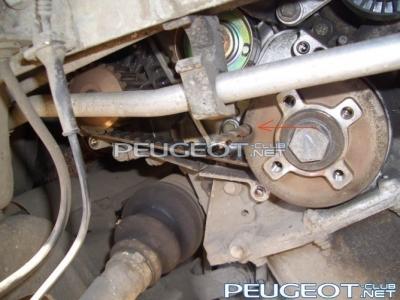

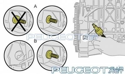

Доброго всем времени суток!!!! Прошу помощи вот в каком вопросе:у меня ПЫЖИК 406 2004 г.в. c АКПП движка 2.0-136 RFN EW10J4--- выбивало антифриз из расширителя и пришлось снять ГБЦ срочно, а т.к. у меня не было приспособ для фиксации колена то сняли так. Диагностировал голову--все обошлось малой кровью-лишь ее шлифовкой. Теперь встал вопрос при сборке как зафиксировать коленвал чтобы было правильно и чем для дальнейшей установки ремня ГРМ. Приспособу 0189.R выточили но лишь по размерам которые нашли в инете с носиком диам. 9мм, и когда начали искать точку фиксации коленвала не могли найти ее, т.к. вал ходит на 2 зуба влево и вправо, т.е нет плотной фиксации. В какой точке должны находиться поршни при правильной фиксации колена.
У меня немного по другому устроен...вот так...и кроме этого больше никакой инфы...поэтому и спрашиваю как фиксировать колено и в каких положениях должны находиться при этом поршни?...

Звиняюсь буквы попутал вот приспособа .Проточку сделешь болгаркой. ДИАМ 30 НА 16 ДЛЯ АКП .Можешь сделать по стилю как на фото

Спасибо огромное Советник!!!! Именно то что надо!!!! Я пошел вытачивать, по результатам отпишусь!!!
Огромное спасибо за чертеж giy!!!! Все ок!!! Движок шепчет и радует!!!
Огромное спасибо за чертеж GIY!!! Все ок движок шепчет!!!! :yahoo:

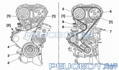

В каком положении должны стоять поршня двигатель XU ? Если распредвалы зафиксированы.

Добрый вечер всем ! Я обыскал весь интернет и нигде не нашёл как выставить коленвал но методом тыка нашёл и понял как он ставиться . Поршня выставляются в средней точке (все4) и когда первый пошень только пошёл в верх стоп а распред валы фиксируются в отверстия (по другому не поставишь).
Поршня стоят в одну линию (XU7JP4). При этом первый по пути наверх. Проверяется колумбусом (в свечные отверстия),и по отверстию на шкиве колен.вала. В последнем случае есть нюанс- на шкиве есть демферная резинка и если шкив по ней провернет- вмт по шкиву не выставишь, т.е. покупать новый ~2500р., или колумбусом... Я выставлял ВМТ по поршням, а распреды фиксировал шпильками ~5,7. Весь процесс (если разобраться) занимает 30мин., с начала и до конца (опору снимать и колесо вывешивать не надо. Главное вытащить кожух ГРМ.)
Я не знаю как у других,а у моего француза как у всех нормальных движков т.е мёртвая точка определяется по первому горшку.Выкручиваешь первую свечу встовляешь длинную спицу или электрод кому как удобней,включаешь 5 передачу и крутишь колено,электрод поднямается к верху,пока не остановится и не начнёт проваливаться это и есть мёртвая точка.Чего тут мудрить.Не как поршня не могут стоять на одном уровне как не крути.Принцип работы поршней 1-4,2-3.так всю жизнь было.
