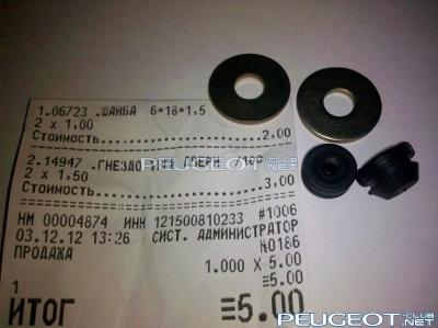

Гнездо тяги необходима одна, но взял про запас. Затем с помощью сверла делаем отверстие под кабель диаметром 5.5-6 мм (лучше внатяг, чем болтание)

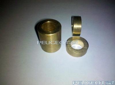

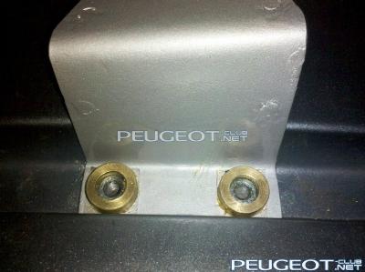

Лежала в загашнике втулка латунная (не знаю от чего)
Внутренний диаметр был рассверлен до 10мм и распилена на две штучки высотой 5-6мм

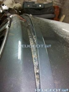

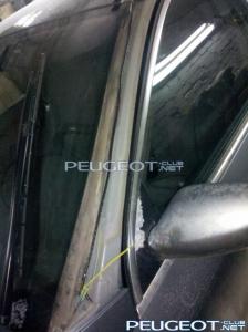

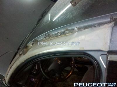

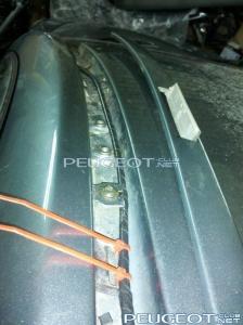

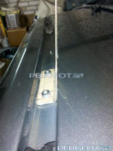

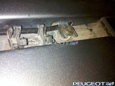

Снимаем накладку водостока по методике и изучаем внутренности

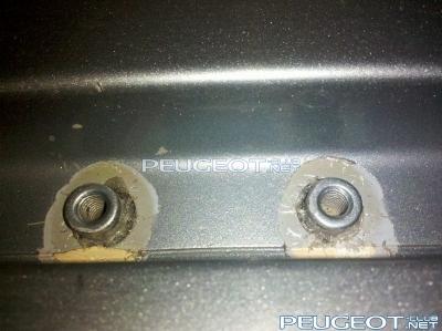

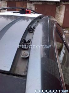

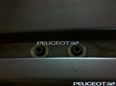

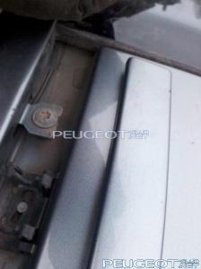

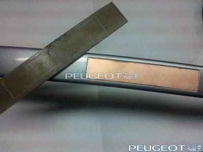

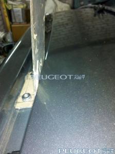

Нас интересуют задние втулки крепления багажника, убираем герметик и зачищаем до металла круг диаметром под подкладочную шайбу.

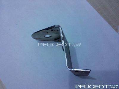

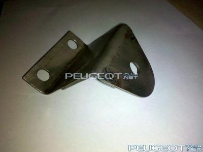

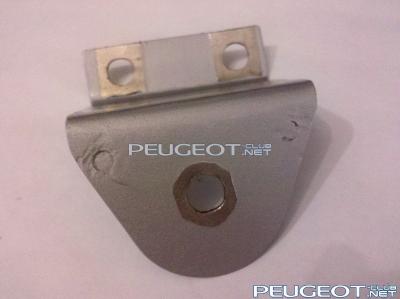

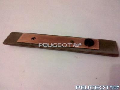

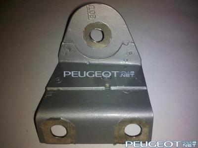

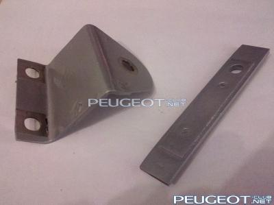

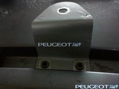

Приступаем к изготовлению кронштейна
Изготавливаем новую заглушку втулок из текстолита толщиной 1-1,5мм

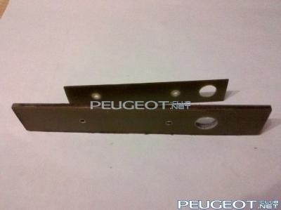

Большая планка склеена из 3х пластинок и стянута винтами с потай головкой и клеем Момент.
Крепиться к заглушке водостока клеем, а на низ приклеен двухсторонний скотч толстенький (это все будет дополнительно упираться на винты втулок)
На маленькой пластине делаем отверстие, чтобы села наша резиновая втулка, а на большой на размер полтора больше
Красим наши заготовки, на кронштейне оставляем не закрашенными места непосредственного контакта.

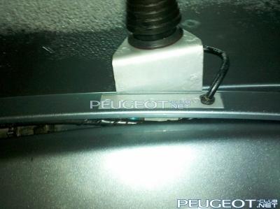

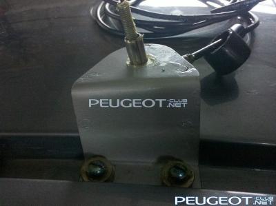

А теперь приступаем к сборке

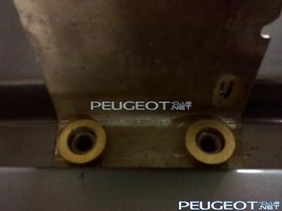

Кладем нашу подкладочную шайбу (это тоненькая шайба, не толстая обычная), чтобы передать массу кузова на кронштейн.
Ставим кронштейн
Ставим втулки
Закрепляем винтом с гровером и большой шайбой
Не забудьте сразу вставить цангу и крепёж антенны, а то потом не вставить (я забыл :hysteric: )

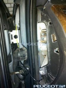

Снимаем теперь внешнюю накладку-стойку с водительской стороны
Откручивая все торксы и внизу еще будет пластиковая клипса (аккуратно выдергиваем)
Приступаем к прокладке кабеля, предварительно обмотав его изолентой.

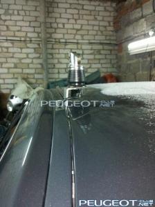

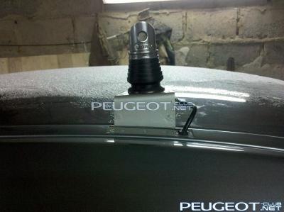

Внешнюю часть можно собирать (если Вы уверены в качестве своей работы)
На данном "пеньке" были спилены зубцы, чтобы точнее выставить антенну и при забывчивости водителя антенна сложилась без поломок.

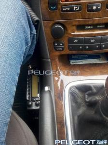

Всё зависит от того какая радиостанция. Есть для скрытой установки, есть с выносной панелью. У меня радиостанция Megajet 600. Есть версия 555 она для скрытой установки всё управление с тангенты, вставить хоть куда под обшивку или в центральную консоль, бардачок.
У меня вот так, но ещё может, со временем переделаю.
Минус питания берётся от корпуса ручника, плюс от прикуривателя, т.к. он отключается при выключении зажигания.

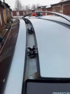

Антенна практически установлена, остались мелкие работы. Протестирую и расскажу. Ещё вопрос возник, дурная голова рукам покоя не дает =). А обивка потолка у нас съёмная (хотя бы со стороны водостока) или приклеена?
Будет вот таким способом установлено, но это всё из-за антенны. Если использовать другую, то вышло бы совсем конфетно. Теперь надо придумать, как кабель завести во внутрь водостока и в салон (опять же малыми потерями).

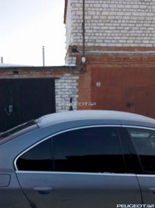

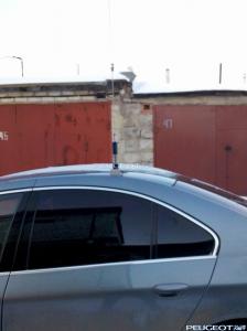

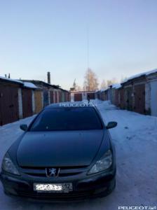

Принимайте работу. Вроде изложил доходчиво. Связь устойчивая и даже аэродинамических шумов от антенны и кронштейна нет.
