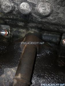

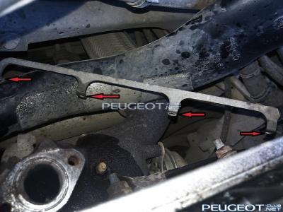

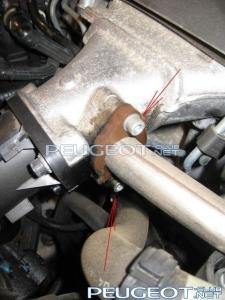

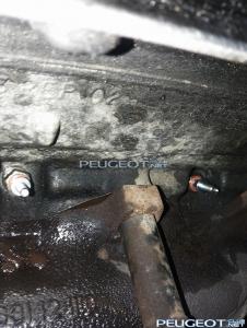

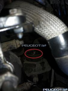

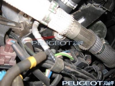

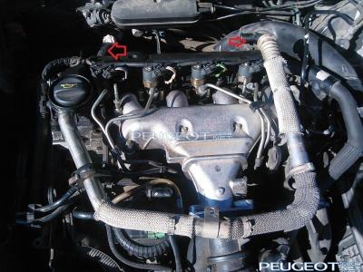

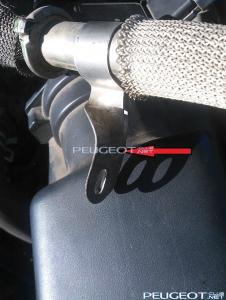

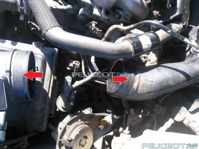

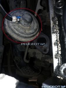

Debygger Опубликовано 19 ноября, 2012 Опубликовано 19 ноября, 2012 (изменено) Снимаем защитную "плиту" с двигателя и правую крышку под которой стоит аккумулятор. Откручиваем головкой на 7 или отверткой, хомуты соединительной гофры воздушного фильтра и патрубка турбины( у меня уже снята).Откручиваем и снимаем резиновую трубку как на рисункеЗатем снимаем трубку системы ЕГР. Для этого откручиваем 2 болтика (под внутренний шестигранник на 5) Трубка так же держится на двух хомутах под ключ на 10. один находится за двигателем справа в углу (вот он снятый) Второй на правом торце движкаС другой стороны трубки так же отщелкиваем хомут (поставить его назад можно только круглогубцами). После откручиваем патрубок турбины ( он находится за двигателем слева внизу) отпускаем хомут и (важно) патрубок еще прикручен болтом на 10 находится он за хомутом снизу. отодвигаем патрубок вбок и откручиваем 2 болта которые держат по моему клапан егр вот онБез его снятия невозможно заменить одну из свечей, осторожно стоит прокладка! Затем откручиваем гайки со свечей и снимаем планкуПеред откручиванием свечей я все залил жидким ключом (боясь заломать) Свечи пошли как по маслу! Далее собираем все в обратном порядке.Удачи! Все только кажется сложным, но сама работа заняла у меня чуть более часа.(с) Этот отчет сделали мои земляки на http://peugeot-lab.by. По моему на сегодняшний день фотоотчета по замене свечей - лучше нет! Изменено 30 января, 2014 пользователем icechieff 3
