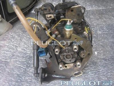

Владимир89 Опубликовано 21 ноября, 2012 Опубликовано 21 ноября, 2012 (изменено) Добрый день!Вопрос вот в чем..Дизельный пежо 1.9 2001 года рождения с механическим тнвд лукас на холодную ооочень плохо заводиться...не помогает и 10 кратное накаливание свечей...во время кручения стартера двигатель вроде схватывает и валит черный дым с трубы.. след на парковке после меня как будто на угле ездиюи так мин 15 раза с 7 кручения стартера неохотно заводиться. И опять же валит черный дым. как только прогреется дыма черного как и не бывало .. проработав минуты 3 глушу... пытаюсь завести опять и.. стартер схватиться не успевает, она уже заведена.. как часы.. в чем может быть проблема не подскажете?.все расходники заменены, аккумулятор новый стоит 75а,ч,свечи накала греют... Изменено 21 ноября, 2012 пользователем Владимир89

giy Опубликовано 22 ноября, 2012 Опубликовано 22 ноября, 2012 (изменено) Тип мотора дай или номер ТНВД чтоб знать от чего плясать. Ато их на партнере два типа. НО нервый совет это пороверить компрессию на ХОЛОДНОМ двиг Изменено 22 ноября, 2012 пользователем giy
Владимир89 Опубликовано 22 ноября, 2012 Автор Опубликовано 22 ноября, 2012 проверю..спасибо ! а иодель двиг psawjy10

Ромыч51 Опубликовано 27 марта, 2013 Опубликовано 27 марта, 2013 Да, ещё неплохо бы проверить обратный клапан на насосе. (которым трубки прикручены ближе к ремню ГРМ). Типа камазовского, с шариком. СтОит в пределах штуки.
