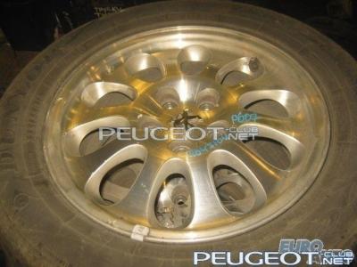

icechieff Опубликовано 17 ноября, 2010 Опубликовано 17 ноября, 2010 Болты - 5*108,Центральное отверстие - 65 мм Стальные (штампованные) диски 7.0J R16 вылет 39 Литые диски7.0J R16 вылет 39 7.5J R17 вылет 45 Если заметили неточность - обязательно поправьте!

icechieff Опубликовано 24 января, 2011 Автор Опубликовано 24 января, 2011 у меня на 3.0 стояли R16 родные, так что все должно вставать...
shurik22 Опубликовано 23 апреля, 2011 Опубликовано 23 апреля, 2011 Хочу себе на лето вместо R17 поставить R16. Так вот, почитав везде я так и не пришёл к выводу, какой вылет должен быть на R16, чтобы встали они на 3.0литра с брембовскими супортами?
icechieff Опубликовано 23 апреля, 2011 Автор Опубликовано 23 апреля, 2011 У меня стояли штатные R16 на 3.0 . Размеры такие: 7,00 J16 CH 5-39

shurik22 Опубликовано 25 апреля, 2011 Опубликовано 25 апреля, 2011 18 это точно круто. Я вот на 17 ездил ездил пока в пригород жить не уехал, а тут дороги мама не горюй. Так что думаю 16 сейчас самое то будет. А ещё вопрос, сколько растояние на 16-х получается между супортом и рисунком диска?? На 17-х на вид около сантиметра. Следовательно 16 будут дальше удалены от супорта!?
icechieff Опубликовано 25 апреля, 2011 Автор Опубликовано 25 апреля, 2011 16 диски, заметьте - оригинальные! У меня были немного отшлифованы суппортом по внутренней стороне. так что там почти все впритирочку...
shurik22 Опубликовано 26 апреля, 2011 Опубликовано 26 апреля, 2011 ВОт это надо было сказать чуток пораньше. Сегодня в магазине перемерили кучу дисков не одни не подошли. Поехал к официалам. Там взяли оригинальны он встаёт но зазор 3-4мм. где то. На R17 6-7мм зазор. Так что я теперь в отчаянье. Надо оригинальные 16-ки чтобы они встали не задевая, но они около 8т.р./шт. стоят. Я не готов столько выкладывать за 16-ки.

shurik22 Опубликовано 27 апреля, 2011 Опубликовано 27 апреля, 2011 (изменено) Это не такой рисунок который я проимерял. Могут не подойти. А ещё вопросик если вылет будет не 39, а 25 к примеру глубина диска в посадочном диски должна увеличиться!? И диск должен всать на ступицу не цепляя супортом рисунок. Изменено 27 апреля, 2011 пользователем shurik22
icechieff Опубликовано 27 апреля, 2011 Автор Опубликовано 27 апреля, 2011 Это не такой рисунок который я проимерял. Могут не подойти. Кстати точно, я их на 2,2 видел, а те что на фото - у меня были на 3.0 А ещё вопросик если вылет будет не 39, а 25 к примеру глубина диска в посадочном диски должна увеличиться!? И диск должен всать на ступицу не цепляя супортом рисунок. если вылет уменьшить - то место крепления сместится дальше к центру диска (т.е. будет ближе к авто). но при этом изменится и нагрузка на подвеску. я бы не стал...
