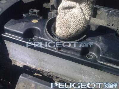

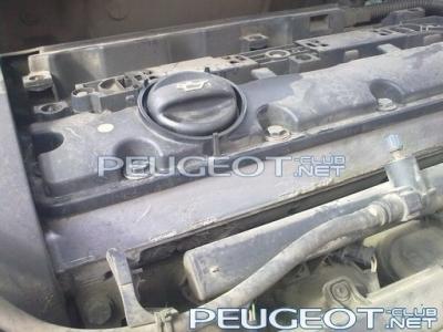

После серий замеров и приглядок, я таки понял, что масло давит из под болтов, которые крепят крышку головки блока.
При выкручивании болтов была обнаружена хитрая конструкция.
В пластик головки вставлены металлические втулки, а на месте прилегания головки болта к втулке нет вообще никакого уплотнения...
А так как. в этих местах масло выходит под давлением в виде мелкодисперсного масляного пара, то в масле все вокруг и явного места его выхода не удавалось определить долгое время, просто весь пластик в масле, ровным слоем...
Итак, приступим к лечению
Вот эти болты выкручены:

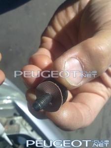

Вот на эти же болты одеваем прокладку, которая сделана из диафрагмы топливного насоса от волги

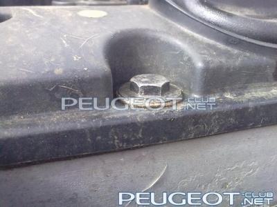

Прошло 2,5 месяца и почти 7000км (подтек сверху - это я, криворукий, масло пролил чутка, когда доливал):

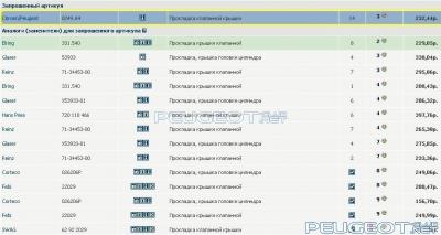

есть масло в колодцах свечей...(в отсеке где находится катушка)...хочу поменять прокладки (при замене наверно мудреного ничего нет просто снять крышку почистить место посадки установить новую прокладку и затянуть???) на клапанных крышках, вопрос какие лучше взять?

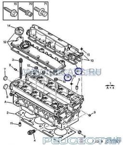

или не париться и брать что указаны в оригинале (обведено желтым)? + хочу проделать работу по установке прокладочек под болты крышки....
мой друг советует вместо прокладок,казанским герметиком,только белым,а не серым!самый оптимальный вариант!!!
