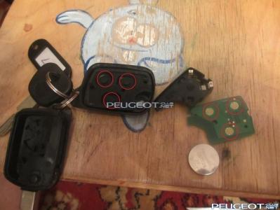

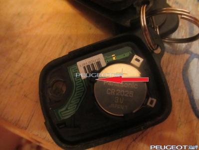

Тула607 Опубликовано 27 ноября, 2012 Поделиться Опубликовано 27 ноября, 2012 Попробуй разобрать брелок и протереть спиртом токопроводящие резинки на кнопках- это первое и на контактных площадкахи второе банально заменить батарейку с соответствующими параметрамиЧудес не бывает. Ссылка на комментарий Поделиться на другие сайты Поделиться
vladimir55 Опубликовано 27 ноября, 2012 Автор Поделиться Опубликовано 27 ноября, 2012 нет непомогло. разобрал протер .даже взял другой пультик. ну почемуже он работает как только заглушиш машину но пара минут Ссылка на комментарий Поделиться на другие сайты Поделиться
