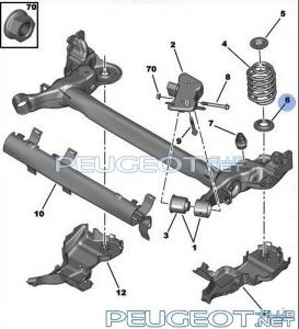

lev5429 Опубликовано 27 ноября, 2012 Опубликовано 27 ноября, 2012 (изменено) оке, спасибощас прочитал не много и не как не могу разобрать с тросинами, по какой они схеме опускают и куда переносят часть веса?у 207 нет торсионов в привычном понимании, здесь упругая балка торсионного типа, поэтому никак не опускаются Изменено 27 ноября, 2012 пользователем lev5429
