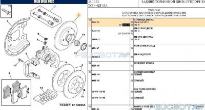

kav-psk Опубликовано 3 декабря, 2012 Опубликовано 3 декабря, 2012 ...какой пробег на этих подшипниках ? к чему вопрос если много побегали то можно в принципе и с ними поменять...оригинальная зп 4249 19 (4249 32) размеры DIAM 249 EP 9

bendix Опубликовано 29 июня, 2014 Опубликовано 29 июня, 2014 (изменено) @papasha,4249 32 идут со ступицей и диском и подшипником.Зачем было менять подшипники отдельно если диски уже на подходе были, надо было сразу все поменять. Изменено 29 июня, 2014 пользователем bendix
