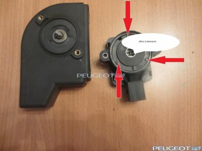

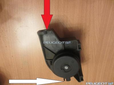

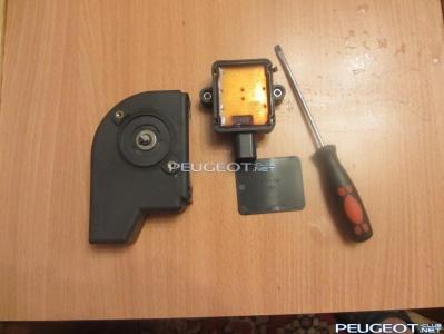

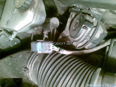

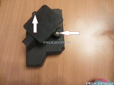

Тула607 Опубликовано 1 декабря, 2012 Опубликовано 1 декабря, 2012 (изменено) Датчик находится в моторном осеке справа перед главным рабочим тормозным цилиндром. Он единственный куда подходит тросик. Отворачиваем 2 винта крепления корпуса справа. Снимаем контрольный зажим (красная стрелка), оттягиваем и вынимаем тросик (белая).При разборке электрический блок обвёл каоандашом по контуру чтобы при сборке не ломать свою светлую голову.Отворачиваем 2 винта (звёздочки при разборке заменил на простые по плоскую отвертку)Имеем 2 части. Слева механическую (здесь ломаться нечему, откладываем в сторону) и справа электрическую. Отворачиваем 3 винта и видим внутри 2 магнитика. У меня здесь было много грязи. Протер насухо и собрал обратно. Повнимательней с заводом пружины.Собратной стороны отгибаем 4 усика и имеем залитую плату которая как правило имет нас Изменено 1 декабря, 2012 пользователем Тула607

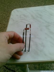

Николай 6 0 7 Опубликовано 8 февраля, 2013 Опубликовано 8 февраля, 2013 Ни какой это не датчик педали! Это результат забитого фап фильтра! Даже не лезь в движку у тебя там все ОК! Надо либо вырезать фап или менять его и ойлис заливать... Кто то пробует датчик давления в фапе обмануть разными резисторами, вот сам с такой же темой мучаюсь! Надо искать как это по граматнее сделать!
Тула607 Опубликовано 8 февраля, 2013 Опубликовано 8 февраля, 2013 Ни какой это не датчик педали! Это результат забитого фап фильтра! Даже не лезь в движку у тебя там все ОК! Надо либо вырезать фап или менять его и ойлис заливать... Кто то пробует датчик давления в фапе обмануть разными резисторами, вот сам с такой же темой мучаюсь! Надо искать как это по граматнее сделать!проснулся ...через 2 месяца , ну и то молодцом, не остался безучастным, а вот автор топика - говнюк , решил проблему и тихим сапом, огородами укатил. а как такую же проблему другим дизелистам решать = х.з.
Николай 6 0 7 Опубликовано 19 февраля, 2013 Опубликовано 19 февраля, 2013 щас пробую обмануть по советам с форума, если че получится отпишу, но пока не удается...
giy Опубликовано 19 февраля, 2013 Опубликовано 19 февраля, 2013 щас пробую обмануть по советам с форума, если че получится отпишу, но пока не удается... Если уж взялся попытатся обмануть то ставил бы переменные резисторы да с помощью ЛЕКСИИ может что и нарегулиравал бы но лучше и проще удалить програмно
