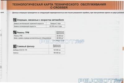

icechieff Опубликовано 17 ноября, 2010 Опубликовано 17 ноября, 2010 Дабы более не возникало вопросов.Замена ремня ГРМ на автомобилях Peugeot 4007 и Citroen C-Сrosser 1) На 2,4 бензиновом двигателе ремень не меняется, т.к. его там НЕТ!В двигателе 4В12 установлена цепь привода газо-распределительного механизма. Менятся может только успокоитель цепи по степени износа (не утверждаю, пишу по аналогии с другими машинами) . 2) На 2,2 дизельном двигателе HDi ремень ГРМ меняется каждые 60000 км или 5 лет (что наступит ранее) Смотрим сервисную книжку
