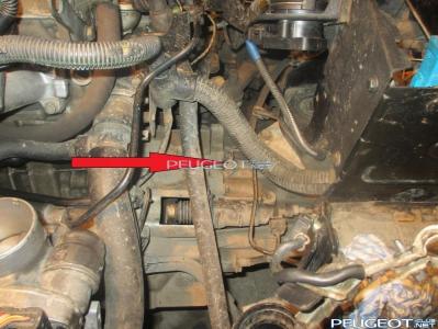

aktimel Опубликовано 2 декабря, 2012 Опубликовано 2 декабря, 2012 на коробке... за корпусом термостата

icechieff Опубликовано 2 декабря, 2012 Опубликовано 2 декабря, 2012 Разве не здесь?нет, ответ выше...

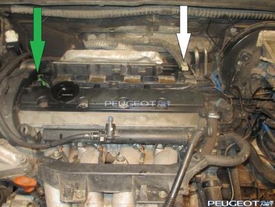

Тула607 Опубликовано 2 декабря, 2012 Автор Опубликовано 2 декабря, 2012 Туп,глуп, но вынослив. Вариант 1. Угадал или нет.Вариант 2. Это что за звери?
aktimel Опубликовано 3 декабря, 2012 Опубликовано 3 декабря, 2012 слева вариатор фаз..справа датчик распредвала... датчик коленвала справа снизу на коробке стоит,на стыке с мотором
Тула607 Опубликовано 3 декабря, 2012 Автор Опубликовано 3 декабря, 2012 Скоро профессором по датчикам стану. Спасибо, теперь нашел. Попробую снять и отдам электрикам на прозвонку. Жму руку.
