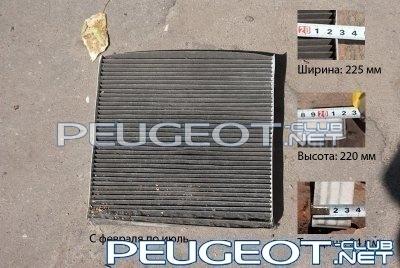

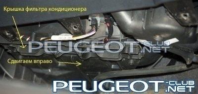

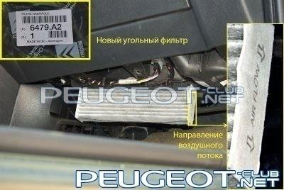

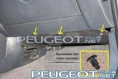

lev5429 Опубликовано 3 декабря, 2012 Поделиться Опубликовано 3 декабря, 2012 (изменено) если просто партнер, то так:1) Для начала необходимо отодвинуть пассажирское сиденье назад.Затем осторожно снять три пистона.2) Сдвигаем крышку фильтра вправо3) Вынимаем старый фильтр (тянем его вниз) и ставим новый, соблюдая направление воздушного потока (стрелочками на боку фильтра к моторному щиту).Размеры и маркировка обычного фильтра кондиционера. Изменено 4 декабря, 2012 пользователем kav-psk Ссылка на комментарий Поделиться на другие сайты Поделиться

TENETA Опубликовано 4 декабря, 2012 Автор Поделиться Опубликовано 4 декабря, 2012 Вера, давай vin машины, посмотрим как поменять и какой номер для заказа нового фильтра !!!Ой, вот спасибо большое! VF3GJKFWC95255208 если просто партнер, то так: 1) Для начала необходимо отодвинуть пассажирское сиденье назад.Затем осторожно снять три пистона. 2) Сдвигаем крышку фильтра вправо. 3) Вынимаем старый фильтр (тянем его вниз) и ставим новый, соблюдая направление воздушного потока (стрелочками на боку фильтра к моторному щиту). 4) Размеры и маркировка обычного фильтра кондиционера.Очень наглядно! Спасибо! Ссылка на комментарий Поделиться на другие сайты Поделиться

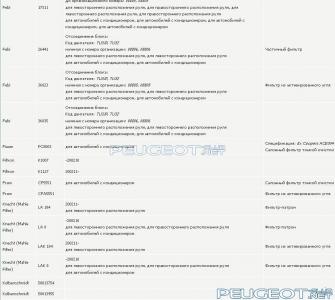

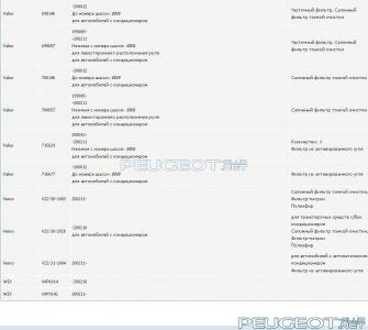

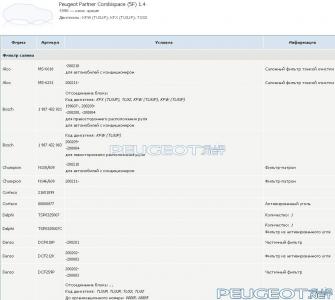

kav-psk Опубликовано 6 декабря, 2012 Поделиться Опубликовано 6 декабря, 2012 .... VF3GJKFWC95255208По твоему vin Partner (M59) ФУРГОН-УНИВЕРСАЛ 1.4 i 75 (TU3A) КПП 5. Честно говоря не могу понять почему в сервис боксе ни слова про фильтр салона. Поэтому по общим каталогам нашел аналоги, два вида фильтров простой и с активированным углем (якобы нейтрализует запахи). Тебе нужно смотреть где есть в описании тип твоего двигателя TU3A , а лучше перед покупкой нового убедиться а точно ли он (фильтр) установлен. повторюсь но что то я не смог найти оригинальный номер и в описании Отопление/вентиляция салонного фильтра нет, хотя раз есть кондиционер то он должен быть Ссылка на комментарий Поделиться на другие сайты Поделиться
