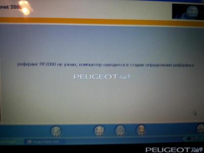

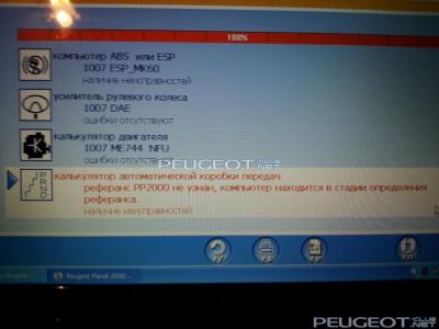

BALODYA Опубликовано 11 декабря, 2014 Опубликовано 11 декабря, 2014 Выложите фото экрана - КАК НЕ МОЖЕТЕ ВОЙТИ!Если диагностика видит блок, то и на связь выходить обязана.В крайнем случае можно зайти через 207.Первое - это в глобальном тесте, а вторая фотка - либо в разделе программирование, либо при входе через запасные части (точно не помню)...Зайти в смысле через диагностику пежо 207? и как вообще узнать на какие машины ставился еще такой блок?
Мартын Опубликовано 11 декабря, 2014 Опубликовано 11 декабря, 2014 На втором фото давите ОК и два раза на F3 и счастья нет предела.
BALODYA Опубликовано 12 декабря, 2014 Опубликовано 12 декабря, 2014 (изменено) Когда я нажимал ок, то он просто предлагал связаться с сервисной службой и после еще одного нажатия просто выходил в оглавление раздела... следовательно возможности нажать F3 даже не появлялось( Изменено 12 декабря, 2014 пользователем BALODYA
Мартын Опубликовано 12 декабря, 2014 Опубликовано 12 декабря, 2014 Когда я нажимал ок, то он просто предлагал связаться с сервисной службой и после еще одного нажатия просто выходил в оглавление раздела... следовательно возможности нажать F3 даже не появлялось(Была!.....два раза.
