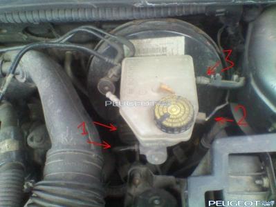

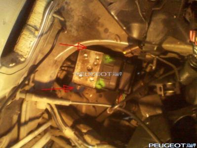

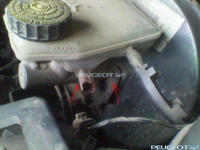

Хочу поделиться со всеми опытом как менять блок АБС в пежо 607 2.2 HDI. Начну с того, что причиной замены стала неисправность электромагнитного клапана блока АБС. В результате чего компьютер контроля АБС полностью отключает работу системы. Для того чтоб добраться до блока и заменить его необходимо снять главный тормозной цилиндр и вакуумник, который скручен с педальной группой педали тормоза и сцепления.Снимаем корпус воздушного фильтра , думаю все знают как это делается. Потом отсоединяем две тормозные трубки (1), датчик уровня жидкости (2) и трубку забора жидкости сцепления (3).

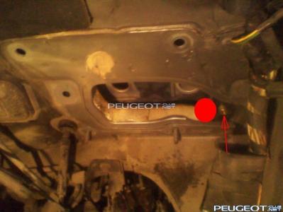

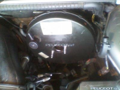

Откручиваем два болта крепления главного цилиндра, снимаем датчик с двумя трубками (он крепится на теже болты что и цилиндр) и вытягиваем его из вакуумника.

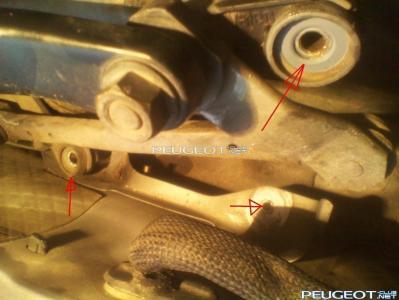

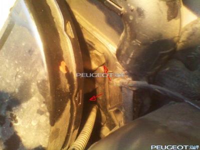

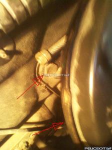

Теперь откручиваем болты крепления вакуумника на фото показано где они.

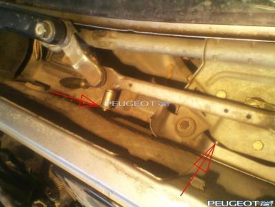

Для более легкого откручивания гаек откручиваем механизм дворников.

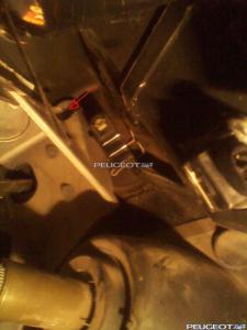

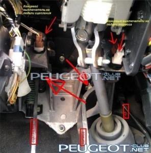

Следующий этап отсоединение педальной группы. Для этого снимаем обшивку под рулем. Откручиваем гайку снизу педальной группы между педалями сцепления и тормоза.

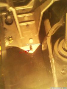

Откручиваем болт чуть выше тросика педали газа.

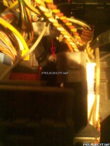

Теперь гайку за блоком предохранителей.
Отсоединяем тяги педали тормоза и сцепления, от сцепления она отщелкивается, на педали тормоза же надо выбить втулочку. На рисунке показано большими стрелками.

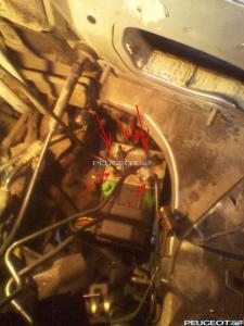

Теперь отсоединяем все тормозные трубки. Их 6 штук, 4 сверху и 4 сзади.

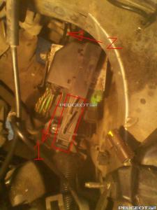

Снимаем шлейф с блока, причем он снимается вытягиванием пластмассовой планки со стороны проводов.

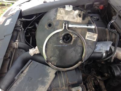

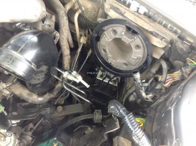

Хотелось бы дополнить и немного упростить задачу всем кто будет добираться до Блока АBS! Вакумник можно снять намного проще! Вакумник держиться хамутом, который стягиваеться шпилькой и гайкой на15
