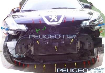

После удаления крепления по периметру передней части и отсоединению двух колодок проводов и омывателя извлекается три центральных болта.
Что у 4007 за бампером
стрелками показаны места установки:
-клипс (красными)
-болтов(желтые)
-соединений проводки и омывателя (зеленый)
-направление снятия с клипс крыльев(синии)
С помощником снимается передний бампер. Предварительно подготовлено место для укладки его на мягкую чистую поверхность лицевой стороной вниз.

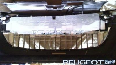

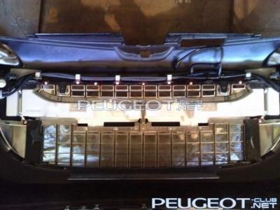

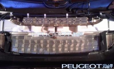

Принцип установки саморезов зависит от совпадения ячеек (дырочек) сетки с вертикальной частью штатной решетки (блестящим зубом). С обратной стороны он полый, т.е. в срезе имеет форму U-образного профиля, куда и вкручивается правильно подобранный по диаметру саморез.
Верхний (блестящий зуб)над бампером отличается от нижнего он на 1мм в полости шире.

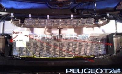

Есть одна мелочь - после сборки надо обработать напильником горизонтальный фартук стоящий в низу за штатной решеткой между ней и радиатором. Перед выкройкой сетки фартук снимается с решетки и после установки сетки стачивается по торцу на толщину сетки (3-4 мм) далее устанавливается на место. Он прижимает сетку по низу.

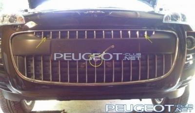

Решетка закреплена изнутри саморезами, снять можно только после снятия передка .
