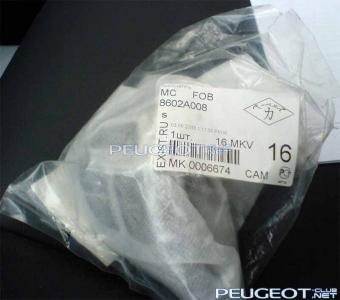

Получение кнопок круиз-контроля упакованного в "пенку" и полиэтиленовый мешочек заняло пару минут, а инсталяция не отьезжая от места получения три минуты вместе с процессом фотографирования... даже о пиве не успел помечтать.

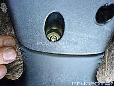

- повернул руль влево на 90 градусов и выключил двигатель.

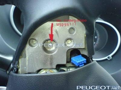

- аккуратно выкрутил и вытащил шуруп
- потянул на себя панельку
- посмотрел в зазор и увидел фишку для подключения кнопок круиза. Фишка воткнута в панельку, провода лишнего немного. Аккуратно подлез и отщелкнул.
- снял панельку.

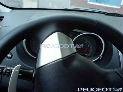

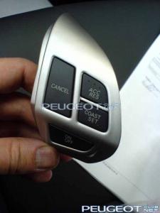

- вставил панельку с кнопками и прищелкнул фишку.
- привернул панельку с кнопками круиза шурупом
- Всё!

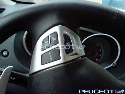

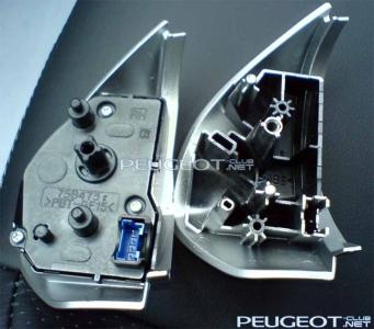

Сравнение пустышки и панельки с кнопками:

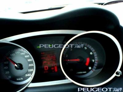

Дальше были тестовые испытания: набрал скорость, нажал кнопку ON (включить круиз), нажал и подержал кнопку SET, скорость зафиксировалась... убрал ногу с педали газа.
ВСЕ Работает.
