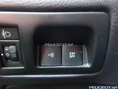

vladimir55 Опубликовано 7 декабря, 2012 Опубликовано 7 декабря, 2012 привет всем ...моргает кнопка ESP-OFF может кто знает что это и как с этим боротся
GANSTER020 Опубликовано 7 декабря, 2012 Опубликовано 7 декабря, 2012 (изменено) привет всем ...моргает кнопка ESP-OFF может кто знает что это и как с этим боротсяэто значит не работает эта система антизаноса, причин несколько( есть возможност продиагностируй)-Это или датчик на колесе, или есть датчик положения рулевого колеса( прямо под кольцом аербега), но начни с простого, проверь предохранители и блок абс+ потрогай все контакты и подсмаж спец.смазкой. Изменено 7 декабря, 2012 пользователем GANSTER020
