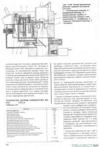

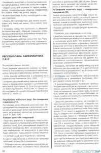

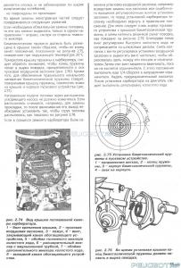

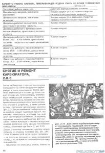

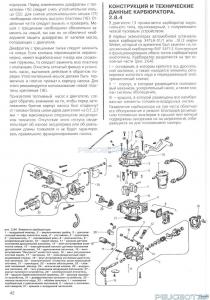

Dron Опубликовано 19 февраля, 2013 Опубликовано 19 февраля, 2013 Я уже говарил что у меня был Wartburg 1.3 с карбам 34TLA51/1 вот тебе ссылка http://wartburg.clan...opic.php?id=102 на форум, он примерно такой же.вот тебе еще и фото: Кароче читай очень внимательно на 52 странице сказоно как регулировать поплавок!
Yuripyat Опубликовано 20 февраля, 2013 Автор Опубликовано 20 февраля, 2013 Очень полезная инфа.СПАСИБО большое!!!
