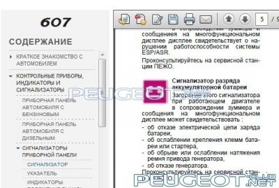

xared Опубликовано 12 декабря, 2012 Опубликовано 12 декабря, 2012 http://peugeot-lab....=page&page_id=2 читаемс. А по поводу сколько штук, открыть багажник и посмотреть ни как? )
