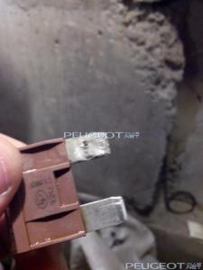

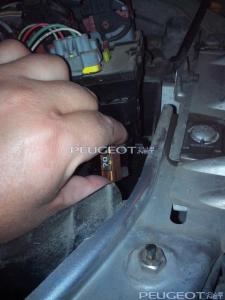

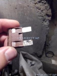

витёк Опубликовано 2 октября, 2014 Опубликовано 2 октября, 2014 Расскажу свою историю! От поры до времени стал отключаться ЭГУР. Почитав на разных сайтах про данную проблему, поехал в гараж осматривать проводку электромотора насоса. Осмотр результата не дал и насос самопроизвольно заработал. На следующий день история повторилась. За ранее заказа сальники и на всякий случай б/у насос, поехал снимать насос. Хорошо что начал с предохранителя, ну мало ли и вот результат!Облудил этот контакт припоем, поставил предохранитель на место и о счастье всё заработало и даже руль стал крутиться легче.
uskovdima Опубликовано 8 октября, 2014 Опубликовано 8 октября, 2014 Номер этого предохранителя 6500.K6 в магазине себе заказал за 90р.

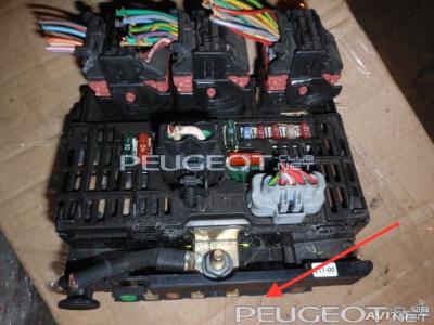

Nona Опубликовано 20 октября, 2014 Опубликовано 20 октября, 2014 Вот и меня коснулось Где на блоке найти F8 предохранитель? В книжке они не обозначны (((307 1,6 2006
yurick Опубликовано 20 октября, 2014 Опубликовано 20 октября, 2014 Вот и меня коснулось Где на блоке найти F8 предохранитель? В книжке они не обозначны (((307 1,6 2006вот туточки
Nona Опубликовано 20 октября, 2014 Опубликовано 20 октября, 2014 Спасибочки ))) как же хочется, чтобы проблема была именно в этом )))
