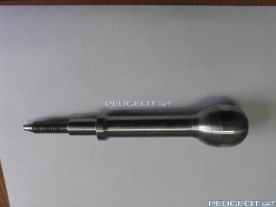

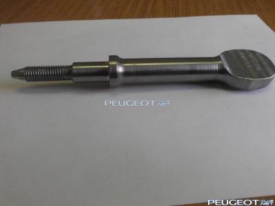

Сергей Опубликовано 13 декабря, 2012 Автор Опубликовано 13 декабря, 2012 если надо, могу нарисовать.нарисуй если не затруднит есть возможность сделать не хуже заводской потом с меня тонкости изготовления)))
ДобрыхДелМастер Опубликовано 17 декабря, 2012 Опубликовано 17 декабря, 2012 допуска на размеры ставить не стал)) 2

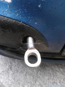

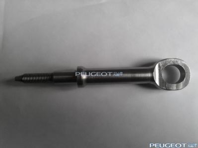

Сергей Опубликовано 26 марта, 2013 Автор Опубликовано 26 марта, 2013 Подтверждаю шаг 1.75 изготавливается из Стали 45. Конструкцию немного изменил ,что бы без сварки было.испытано на днях тащили, после поломки привода шруса не погнулась ,,, 3
