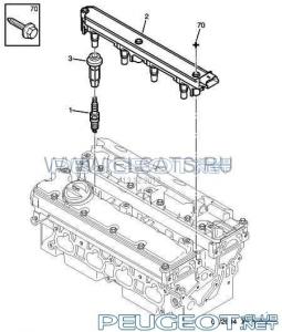

bolshoy_63 Опубликовано 13 декабря, 2012 Опубликовано 13 декабря, 2012 (изменено) На EW10A сверху модуль зажигания на 2-3 болтах. Под ней свечи. Изменено 13 декабря, 2012 пользователем bolshoy_63
1122 Опубликовано 13 декабря, 2012 Автор Опубликовано 13 декабря, 2012 На EW10A сверху модуль зажигания на 2-3 болтах. Под ней свечи.Спасибо за картинку. До модуля зажигания ещё не добрался, не нашел где на пластиковой крышке винты.
