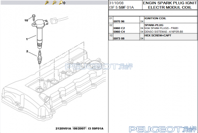

- Оригинальные свечи Citroen / Peugeot:
5960.C3, 5960.C5, 5960.C2 (это NGK FR5EI), 5960.C4 (это DENSO K16PSR-B8)

1. Откручиваем ключом на 10 два болта крепления крышки свечных колодцев.
2. Откручиваем ключом на 10 четыре болта крепления катушек зажигания, отсоединяем разъемы от катушек, снимаем катушки со свечей.
3. Выкручиваем свечи головкой на 16.
4. Сборка в обратном порядке.

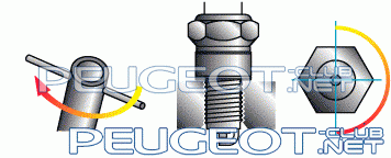

Рекомендуемая затяжка:
Завернуть отруки до упора, а потом ключом на 1/4 оборота.
