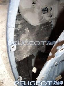

Проделал тюнинг подкрылка

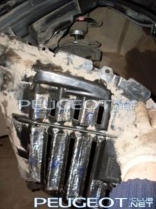

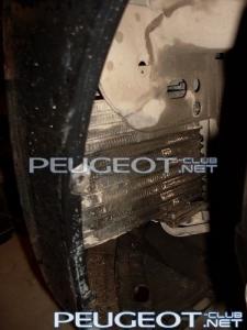

Так выглядел радиатор после зимы

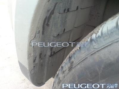

Вымыл радиатор, но прошел месяц и вот результат - левая нижняя четверть снова в грязи:

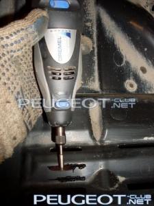

Вырезал Дремелем, но можно и ножом - пластик мягкий.

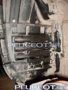

Заклеил старые отверстия шумоизоляцией изнутри

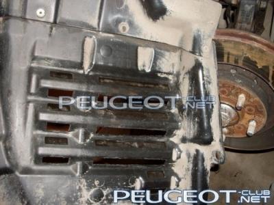

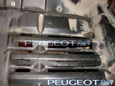

Вот так теперь выглядит
P.S. Говорят, на свежих 4007 подкрылки изменили, типа такими.
