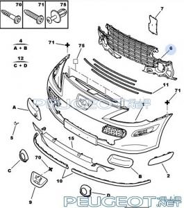

Руслан74 Опубликовано 17 декабря, 2012 Опубликовано 17 декабря, 2012 спасибо всем буду менять термостат а я и термостат поменял и заказал штатную заглушку переднего бампера на 307, потому как в -30 оч чувствуется как выдувает, думаю завтра придет радоватся буду
maximus Опубликовано 17 декабря, 2012 Автор Опубликовано 17 декабря, 2012 что за такая заглушка есть сылка чтоб посмотреть???
lev5429 Опубликовано 17 декабря, 2012 Опубликовано 17 декабря, 2012 что за такая заглушка есть сылка чтоб посмотреть???под номером 15
Руслан74 Опубликовано 18 декабря, 2012 Опубликовано 18 декабря, 2012 (изменено) она самая), правда в леонаре (офиц диллер пежо в челябинске вообще не знали что есть такая пришлой форумы перерывать чтобы код запчасти им сказать Изменено 18 декабря, 2012 пользователем Руслан74
