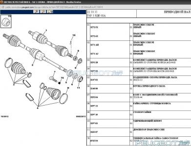

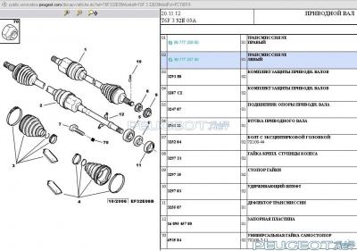

kav-psk Опубликовано 18 декабря, 2012 Опубликовано 18 декабря, 2012 Люди добрые, подскажите кто менял привода на 307(коробка BVM5), привода какого производителя покупали. оригинал идеальный вариант, но дорого ... Может кто подскажет, какой длинны они должны быть??? Пежо 307 2006 г. VIN VF33ANFUL84715093 в сервис боксе по твоему vin почему то два варианта...нужно проверять но спецификации (по коду каждой детали)
